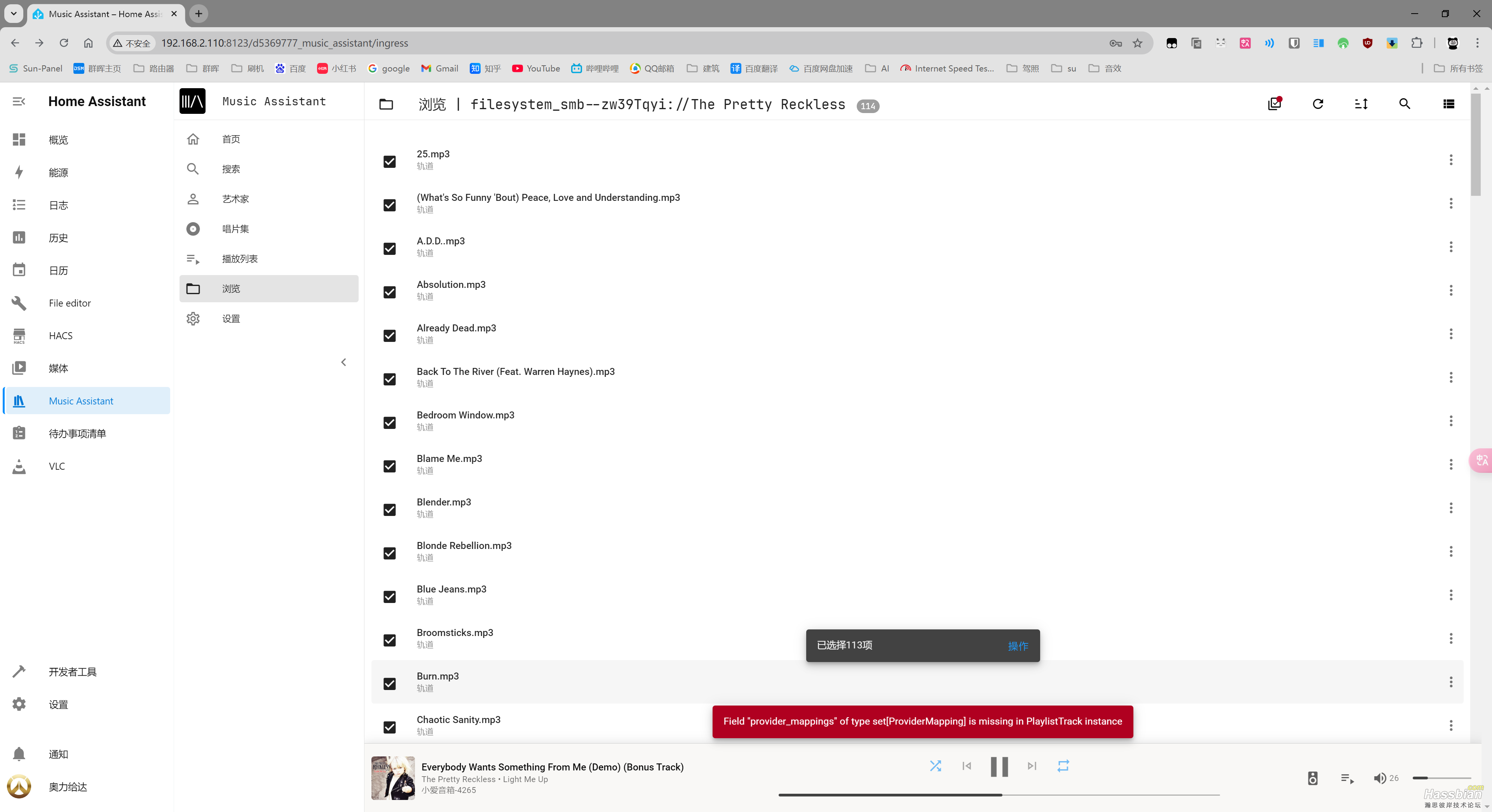

发表于 2025-2-16 11:02:37 | 显示全部楼层
哥,我的MusicAssistant本地音乐没法添加到媒体库,能单个播放,所以应该不是权限问题。
但是想添加到媒体库就报错。apple music的可以自动出现在媒体库里,但是本地音乐哪怕手动添加都不可以。
我还试了一下另开了个docker版的,也是这样。
我还去刮削了一下,封面歌词啥的都有,但是刮削完也是不能添加
咋办啊哥
