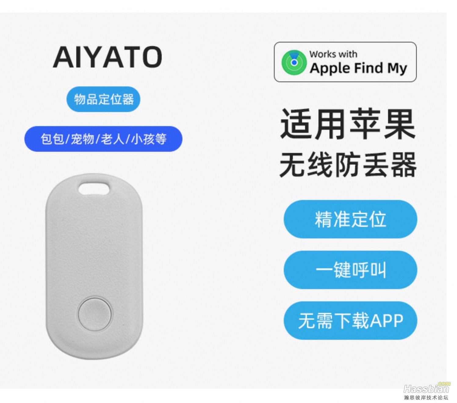

发表于 2025-5-8 19:18:39 | 显示全部楼层
请问之前我买的这种,怎么看能不能刷这个固件?拆开看芯片?
348
1801
1801
1426
 楼主| 发表于 2025-5-9 08:19:44 | 显示全部楼层
芯片大概率是ST17H65,不能刷DIY固件
