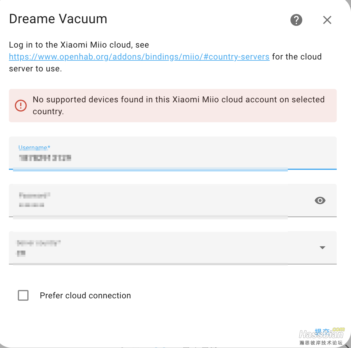

发表于 2025-3-9 08:47:25 | 显示全部楼层
yaojogd 发表于 2025-3-8 11:31
按照楼主的方法你那个没有报错吗??报错会提示型号啊,集成作者说会更新支持,就是不知道什么时候更新 ...
报错还是提示原来的, No supported devices found in this Xiaomi Miio cloud account on selected country.
208
2474
2474
2264
发表于 2025-3-9 13:33:19 | 显示全部楼层
a250638445 发表于 2025-3-9 08:47
报错还是提示原来的, No supported devices found in this Xiaomi Miio cloud account on selected coun ...
这是作者发出来的型号,你手动添加试试
| X50 | r9471 |
| X50 (Pioneer Edition) | r9486 |
| X50 (Pioneer Ultra-Thin embedded) | r2505 |
| X50 Master | r9434h |
| X50 Master | r9434v |
| X50 Pro | r2489 |
| X50 Pro (Exclusive Edition) | r9455 |
| X50 Pro (Ultra-Thin embedded) | r9434 |
| X50 Ultra | r2489a |
| X50 Ultra | r2489b |
| X50 Ultra | r2489h |
| X50 Ultra | r2489k |
| X50 Ultra | r2489l |
| X50 Ultra | r2489t |
| X50 Ultra | r2489u |
| X50 Ultra Complete | r2532a |
| X50 Ultra Complete | r2532h |
| X50 Ultra Complete | r2538a |
再给你链接,这是作者回复的Adding support for Dreame X50 · Issue #863 · Tasshack/dreame-vacuum (github.com)

发表于 2025-3-9 13:38:16 | 显示全部楼层
还有你不要选小米接入,你选官方的,早就脱离小米了

发表于 2025-3-9 14:10:57 | 显示全部楼层
用的是 dreame.vacuum 插件

发表于 2025-3-9 14:33:47 | 显示全部楼层
按照教程做了,还是不行。
208
2474
2474
2264
发表于 2025-3-9 21:22:12 | 显示全部楼层
a250638445 发表于 2025-3-9 14:33
按照教程做了,还是不行。
我去试了下,你是不是选了小米账号了,你需要选Dreamehome Account啊用追觅官方账号登录
