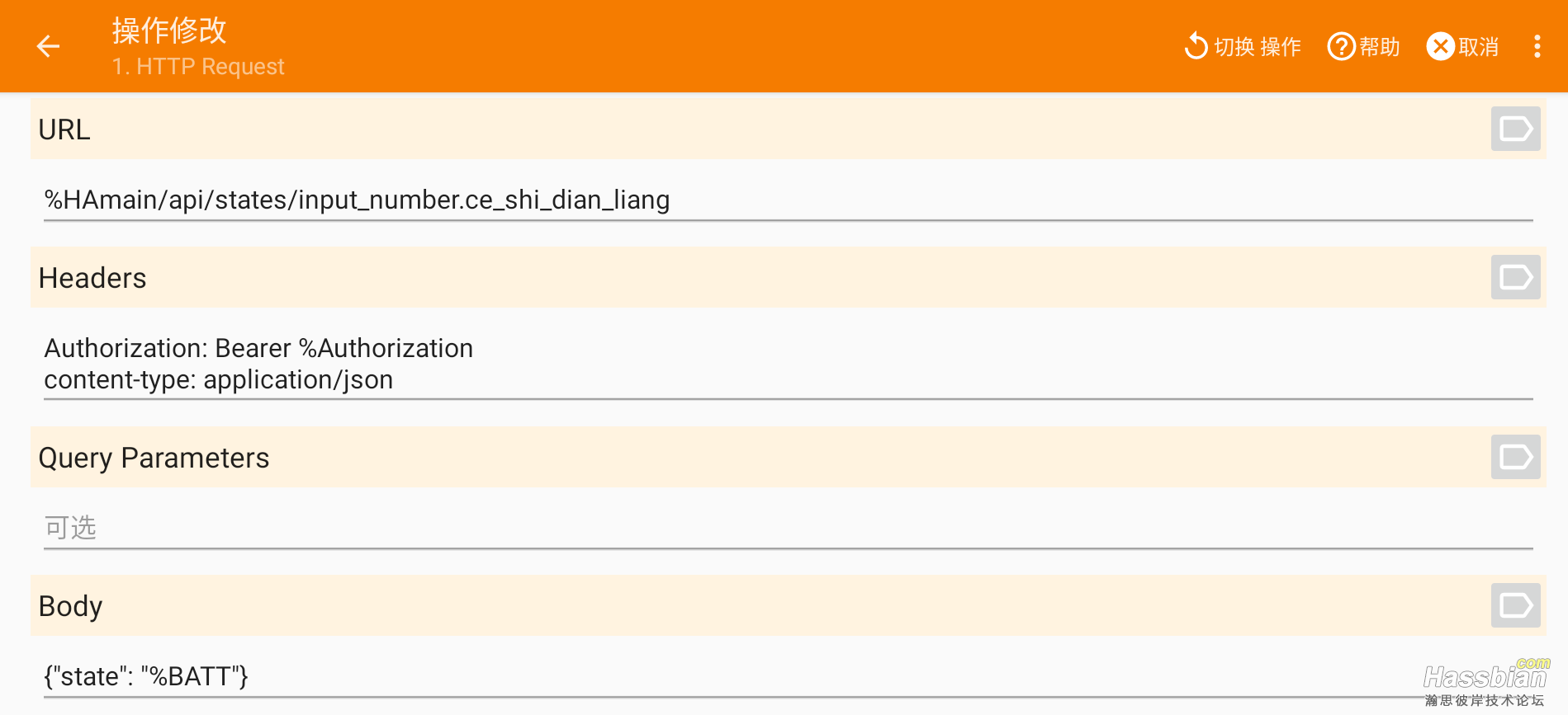

我的备用手机装了tasker等自动化app,平常干些签到领积分啥的,tasker本身就可以获取各种系统状态值并post给服务器,所以不太想再多一个ha安卓app来存留在后台干这个活,
就想着通过REST API来把需要的值post给ha,ha收到变化之后进行下一步的自动化操作:
先创建了个手机电量的input_number,标识符可以自己定义:input_number.mate20_battery
然后就可以用这个值的变化作为条件进行下一步的操作,比如这个电量值低于30就打开插座充电,前提是手机把对应的电量值post给到ha。
可以用这个接口:/api/services/input_number/set_value 代码见二楼
或者这个接口:/api/states/input_number.mate20_battery  代码见三楼
如果是手机tasker,需要用http request这个指令,这里就不展开了,可以自行搜索tasker的教程,或者用别的自动化app,autojs什么的。。。
手机post电量搞定之后,就可以在ha搞两个自动化,一个电量超过多少关闭插座,一个电量低于多少打开插座。

发表于 2025-7-7 11:02:05 | 显示全部楼层
/api/states调用示例
