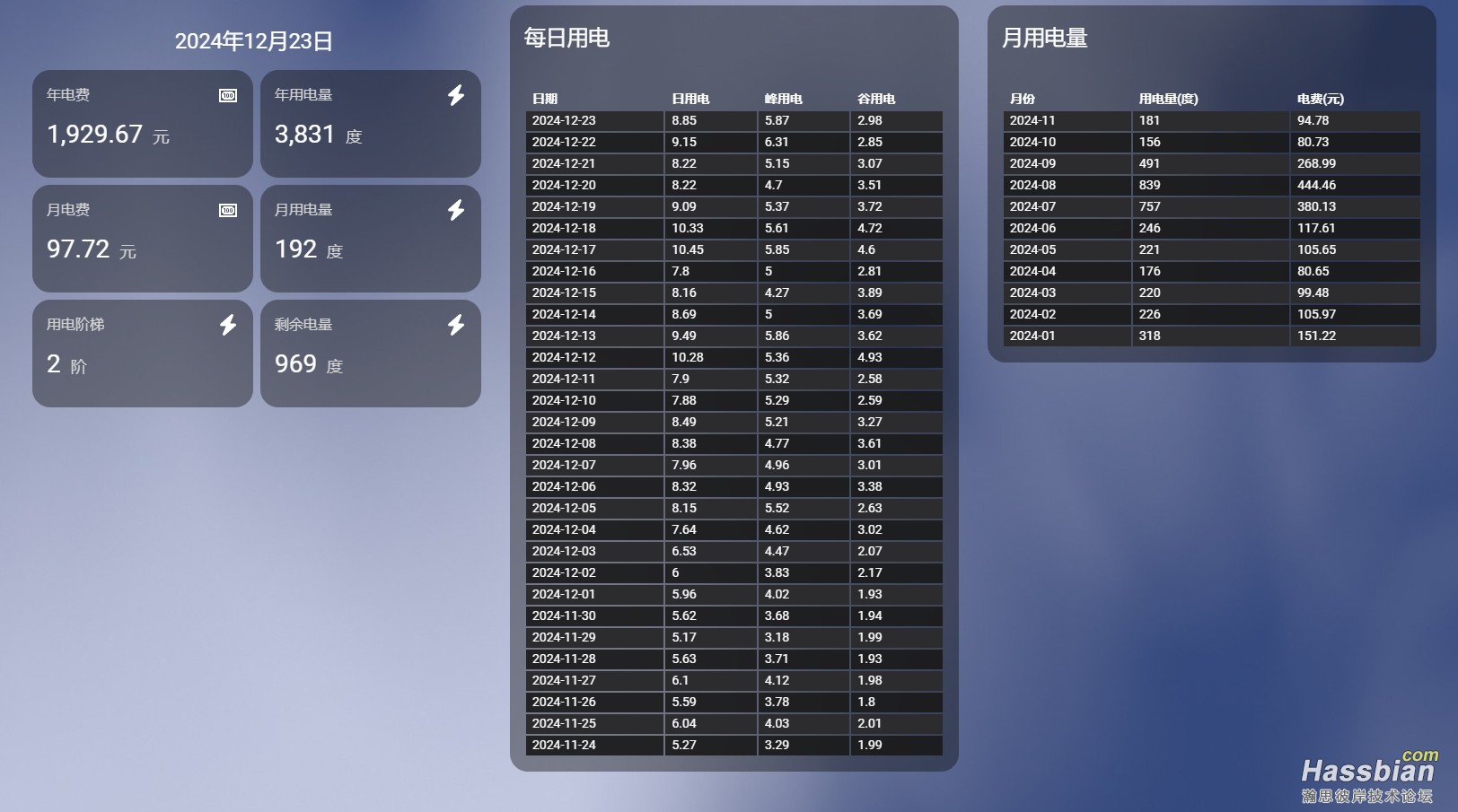

先上效果图
hass 电费
hass 电费
大致流程,青龙面板定时抓取国家电网页面数据->更新mysql数据库->nodered定时读数据库->同步到hass实体

 楼主| 发表于 2024-12-26 14:54:10 | 显示全部楼层
https://github.com/ARC-MX/sgcc_electricity_new ,
可以使用仓库,有完整的教程。我是把这个仓库拉数据的代码修改后用青龙调用了

发表于 2024-12-26 17:05:34 | 显示全部楼层
列表卡片用的是什么呢?

 楼主| 发表于 2024-12-27 10:13:02 | 显示全部楼层
zhanfu86 发表于 2024-12-26 17:05
列表卡片用的是什么呢?
flex-table-card

发表于 2024-12-27 11:53:32 | 显示全部楼层
大佬,你的nodered和青龙面板都是安装在哪的?我的nodered在HomeAssistant里,电费插件在黑裙的docker里。
怎么读取数据库呢?路径怎么设置

 楼主| 发表于 2024-12-28 10:41:04 | 显示全部楼层
我是把电费插件修改后直接写入mysql数据库的,所以安装在哪里没啥影响
