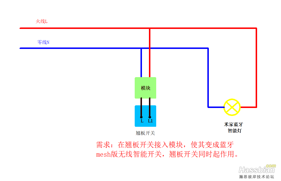

求翘板开关改造无线智能开关模块

发表于 2024-12-24 08:18:22 | 显示全部楼层
购物网站搜一下蓝牙mesh模块,都能满足你的需求。如果只是为了双控灯,一个220转3.3V,一个esp01s,花不了5块钱。

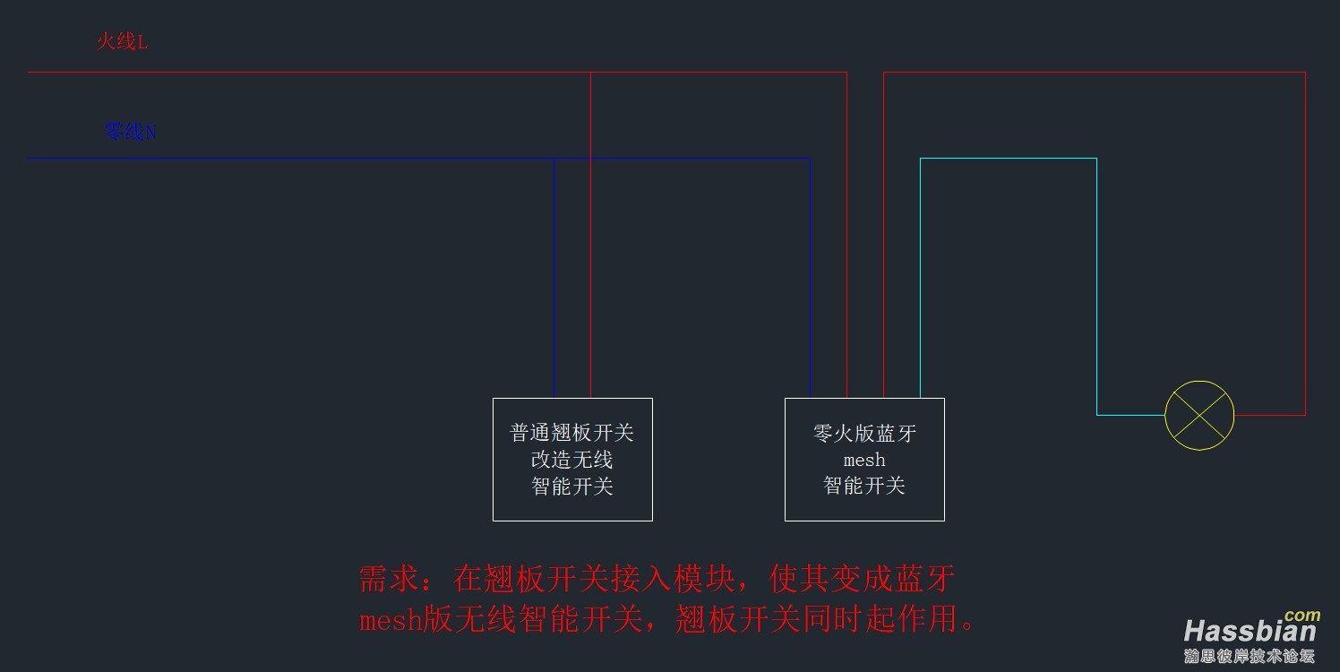

 楼主| 发表于 2024-12-24 08:53:54 | 显示全部楼层
Suchh 发表于 2024-12-24 08:18
购物网站搜一下蓝牙mesh模块,都能满足你的需求。如果只是为了双控灯,一个220转3.3V,一个esp01s,花不了5 ...
我不知道说清楚了没有,重新改了一下图。我只需要绿色的这个模块,用来改造翘板开关,对,是翘板开关,不是灵动开关。

发表于 2024-12-24 13:01:38 | 显示全部楼层
蓝牙mesh通断器,可以支持翘板模式

 楼主| 发表于 2024-12-24 15:31:05 | 显示全部楼层
Suchh 发表于 2024-12-24 13:01
蓝牙mesh通断器,可以支持翘板模式
不支持转无线啊

发表于 2024-12-24 17:00:07 | 显示全部楼层
xejohv 发表于 2024-12-24 15:31
不支持转无线啊
在米家设置下联动不就好了

发表于 2024-12-24 17:22:13 | 显示全部楼层
零火供电,s1,s2接开关,不需要接灯线

发表于 2024-12-24 17:43:19 | 显示全部楼层
xejohv 发表于 2024-12-24 08:53
我不知道说清楚了没有,重新改了一下图。我只需要绿色的这个模块,用来改造翘板开关,对,是翘板开关,不 ...
还是没有把条件说清楚
米家蓝牙灯接入了什么平台 ha还是米家
如果接入了ha 青色模块可以使用esp8266加esphome
然后在自动化里联动

 楼主| 发表于 2024-12-25 10:44:24 | 显示全部楼层
kjjuhfv 发表于 2024-12-24 17:43
还是没有把条件说清楚
米家蓝牙灯接入了什么平台 ha还是米家
如果接入了ha 青色模块可以使用esp8266加esp ...
智能灯是接入了米家

 楼主| 发表于 2024-12-25 10:48:45 | 显示全部楼层
这样接以后,翘板开关有状态反馈吗?
