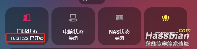

发表于 2025-3-13 10:46:09 | 显示全部楼层
rogerujn 发表于 2025-3-12 17:02
触发条件选实体-状态-门锁状态,其它不设置,
添加组件“并且”,再添加条件-实体-状态-门锁状态-属性“状 ...
多谢,可以了,那这么实现我的指纹开门亮灯,其他人的不开门亮灯呢

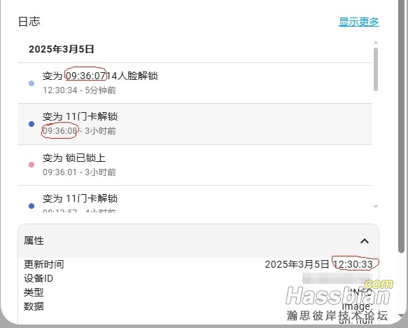

发表于 2025-3-12 17:02:07 | 显示全部楼层
夏不热 发表于 2025-3-11 20:52
怎么把状态当成触发条件实现开门开灯啊,试了很多次都不行
添加组件“并且”,再添加条件-实体-状态-门锁状态-属性“状态”-已开锁(手动填)
或许现在只用第2条做触发也可以,这是之前存在日志漏记录时设置的,现在没有这个问题了
