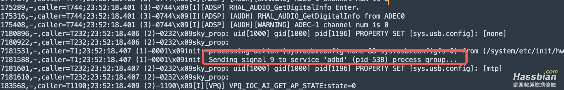

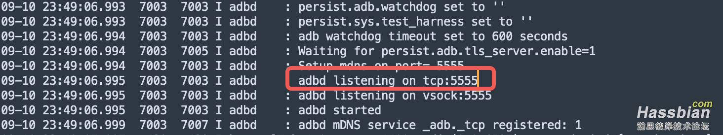

找到原因了,在adb开关打开的状态下,我把电视的启动日志分析了一下
1. 启动时adb的服务端是起来了的,并且在监听5555端口
2. 但是随后,电视的系统进程发送了一个kill信号给adbd服务进程,又把它杀死了
其中第二步只在电视启动的时候会执行,所以解决方案如下
1. 打开adb开关后不要重启电视,重启后会执行步骤2把adb服务端杀死
2. 电视只要经历过重启,就需要重新关闭adb开关,然后再打开即可。
3. 这个方法的缺点是不能关电视,电视重开时需要手动重新打开adb开关

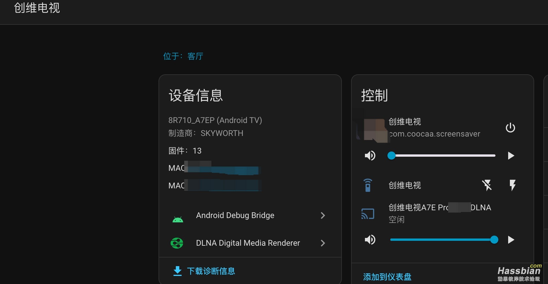

用Android Debug Bridge的同学可以试试不要加http://,只输入ip
