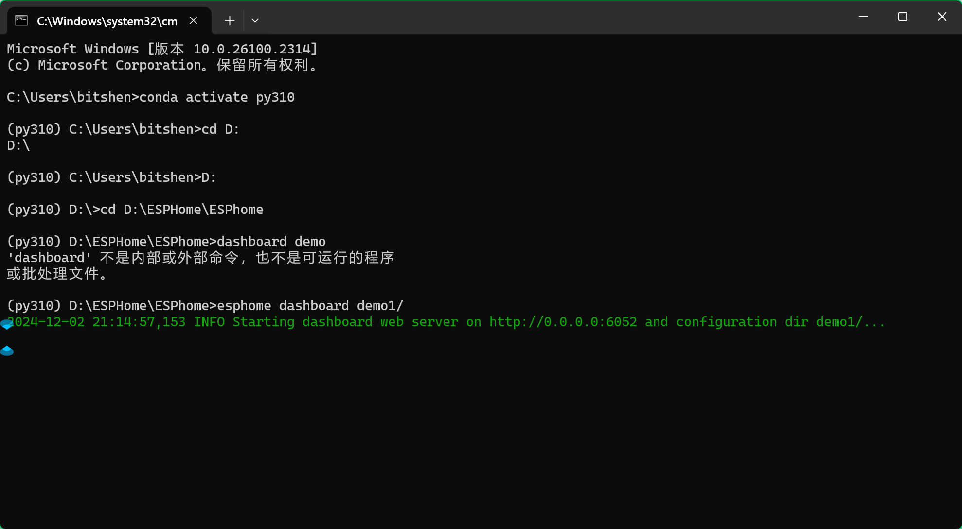

在你的工程文件下新建一个文件夹用于存储工程,在这个文件夹的上级目录执行
esphome dashboard demoe/
demo是按照你创建的文件夹名字来

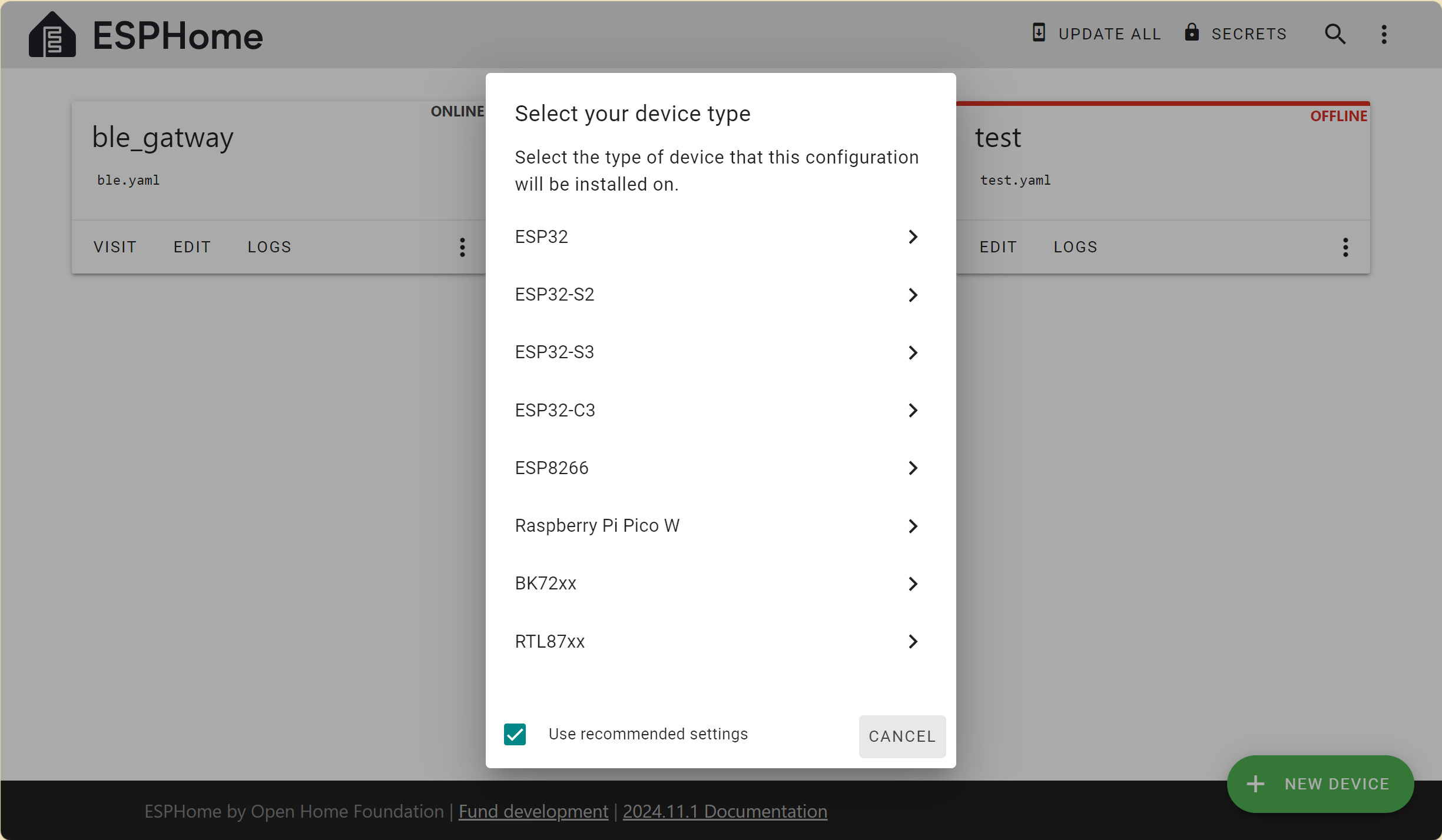

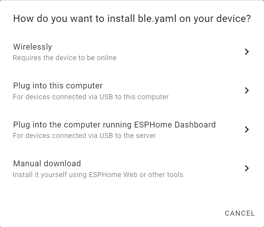

(3)使用esphome新建并编译下载工程

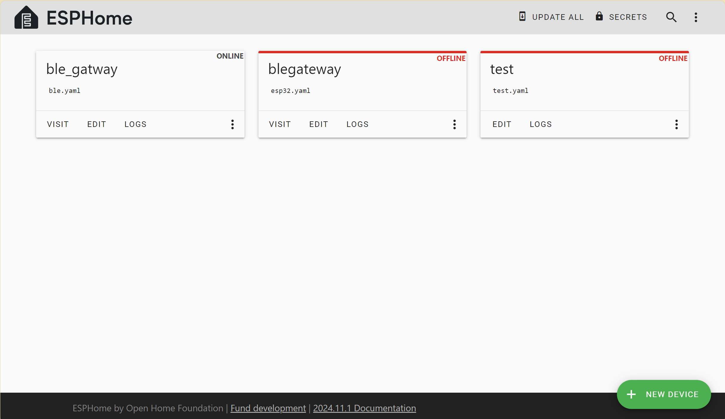

打开esphome,在浏览器中输入:localhost:6052

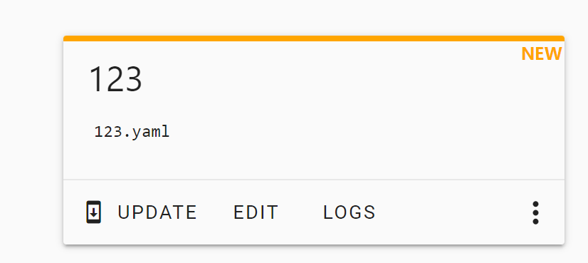

点击"NEW DEVICE",选择ESP32C3设备,新建工程

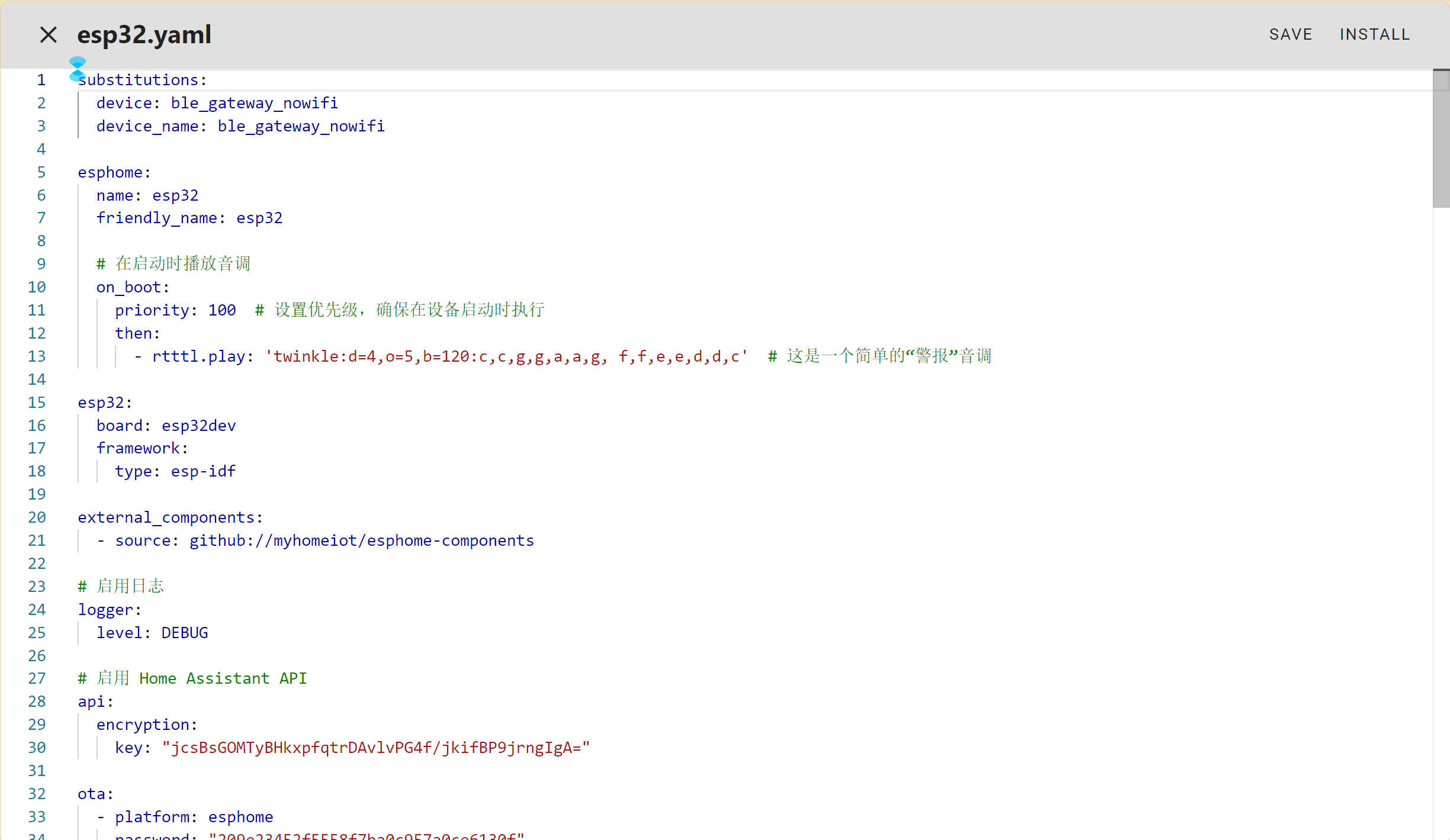

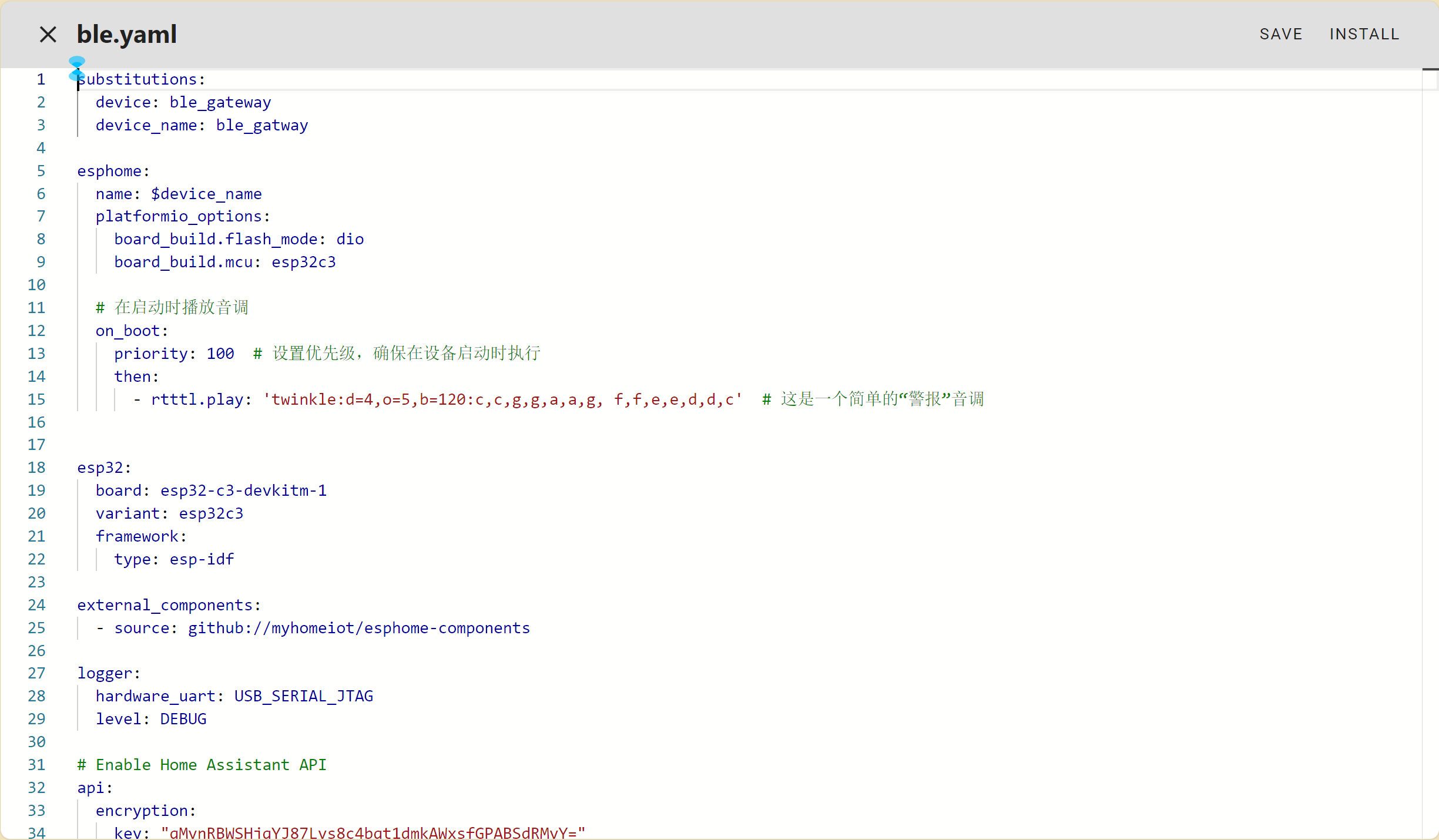

选择EDIT,把附件中的yaml配置文件中的文本粘贴进来(注意,请更改自己家里的WiFi和密码)
在这里:

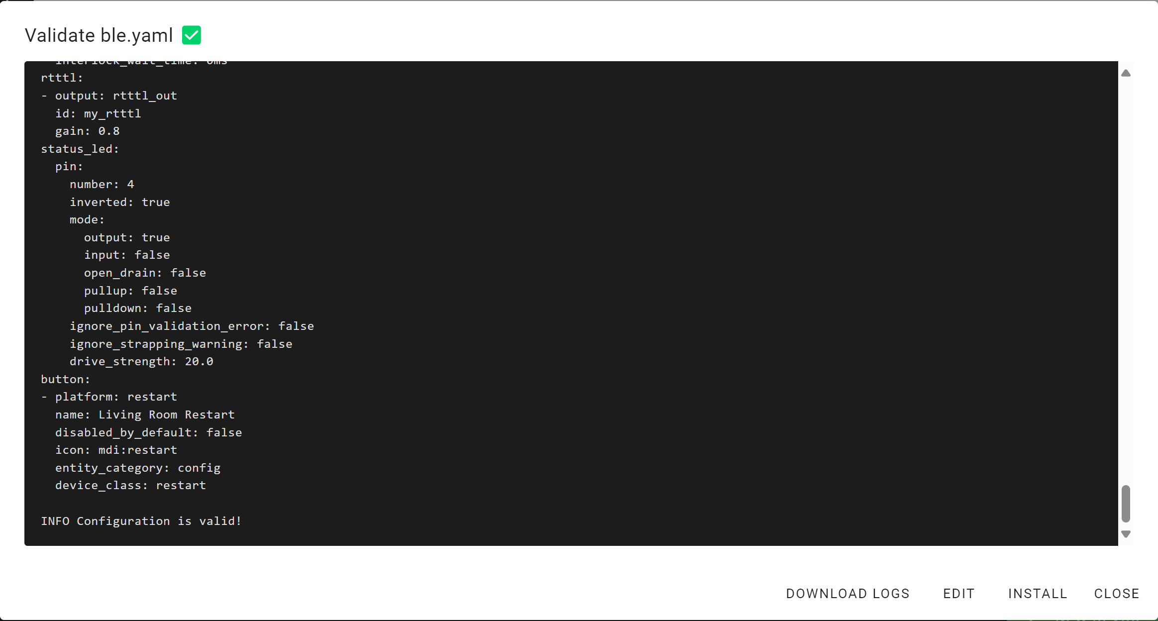

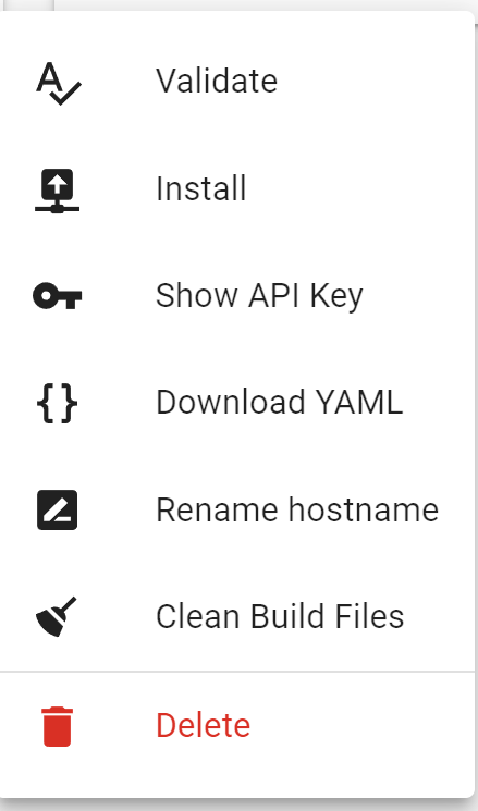

更改完毕后,回到主界面, 点击“Validate”
验证无误后,点击右下角的INSTALL
选择“Plug into....”那一项,使用usb数据线连接设备和电脑
此时你应该可以听到设备管理器不停的弹出和断开设备....
选择好设备,进行烧录,初次烧录时间较长,请耐心等待

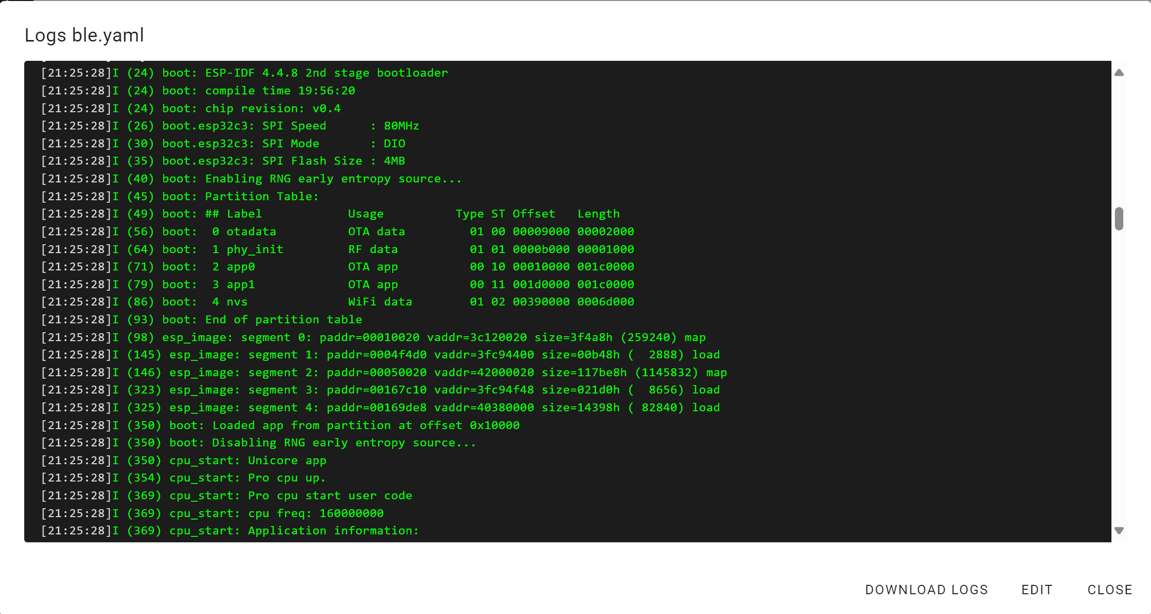

4、我怎么使用这个设备?(1)烧录成功后,设备初始化时,右侧灯闪烁,左侧绿灯呼吸灯闪烁,蜂鸣器播放“一闪一闪亮晶晶....”
(2)打开log对话窗可以观察连接日志
(3)连接成功wifi后,右侧灯蓝灯常亮,如果连接失败,左侧灯会有黄色闪烁

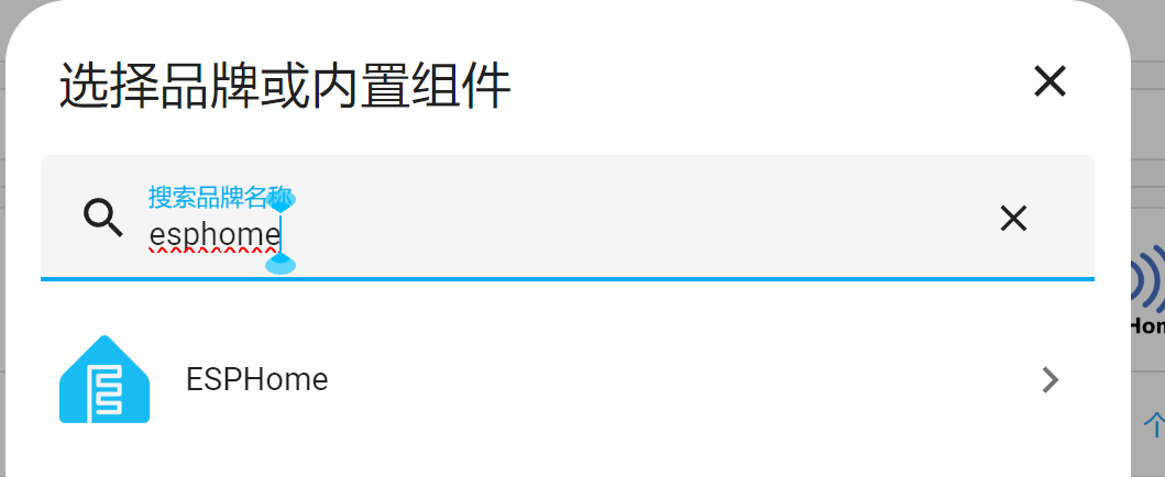

5、在HomeAssistant中添加esphome
端口号不用变,填入ip即可(我建议路由器端绑定mac地址)

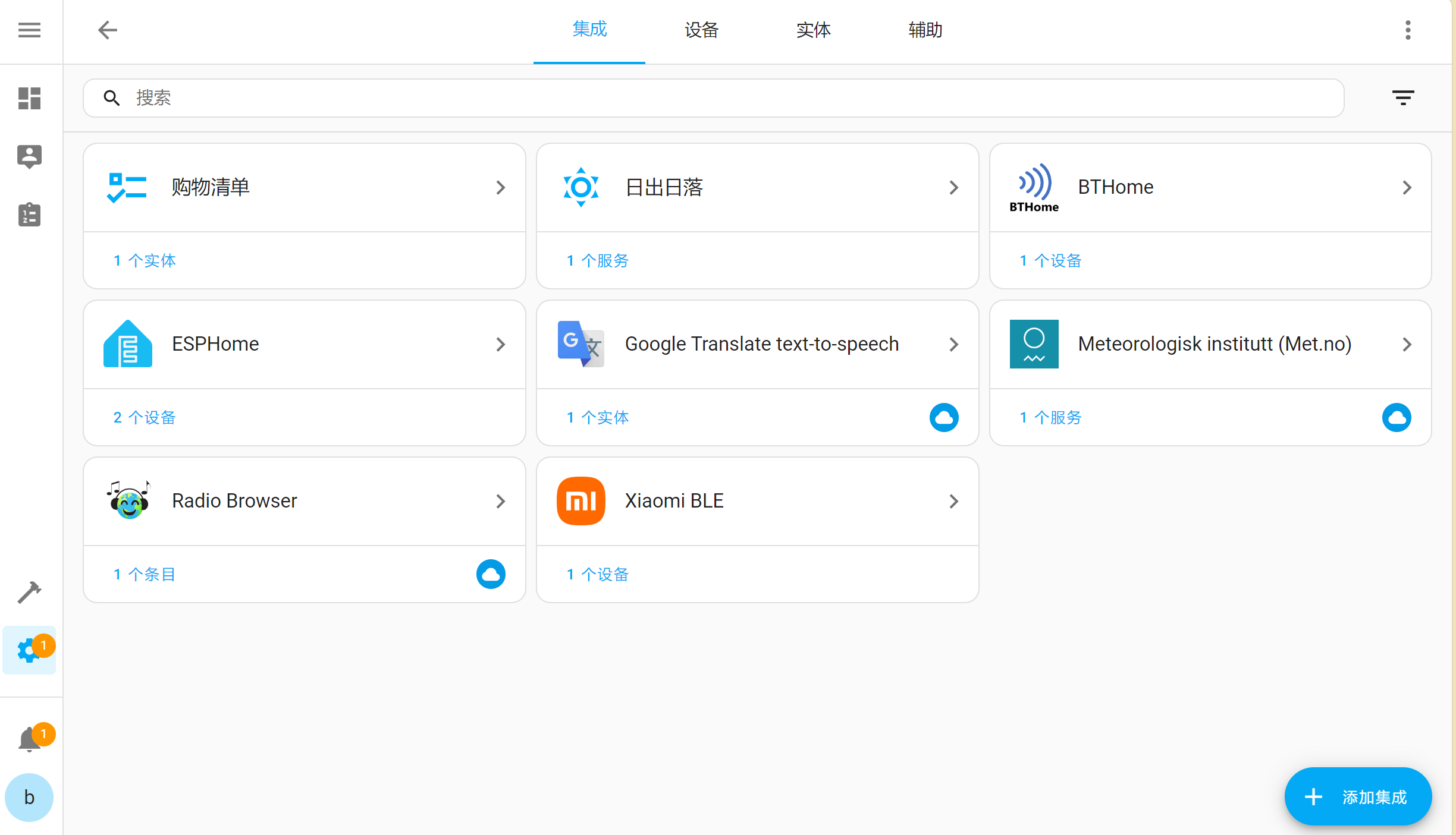

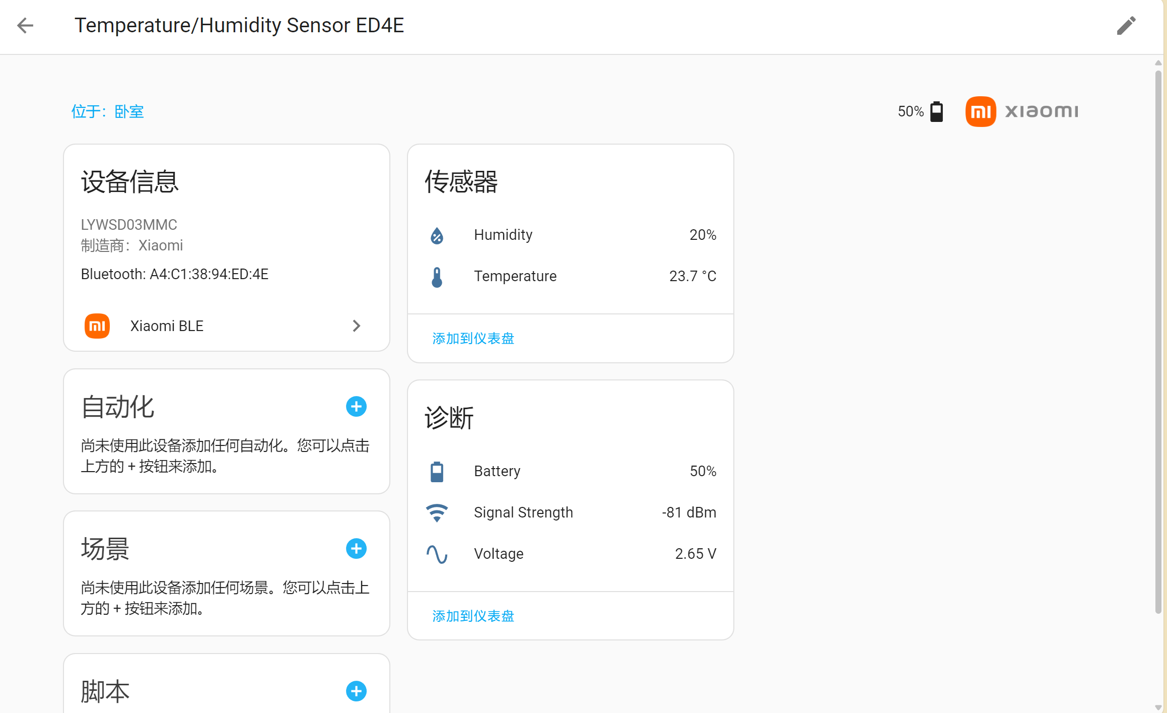

6、添加BLE设备以小米为例,HA在设备端会显示小米的设备(或者其他设备)
添加小米设备(这里是温度计)
***注意,米家设备需要解密密钥,密钥获取请参考:https://github.com/PiotrMachowski/Xiaomi-cloud-tokens-extractor
其中,小米ID可以从id.mi.com中获得***

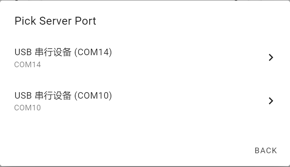

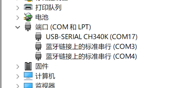

应该可以看到一个CH340K的设备,可以直接烧录,硬件部分增加了自动下载电路.

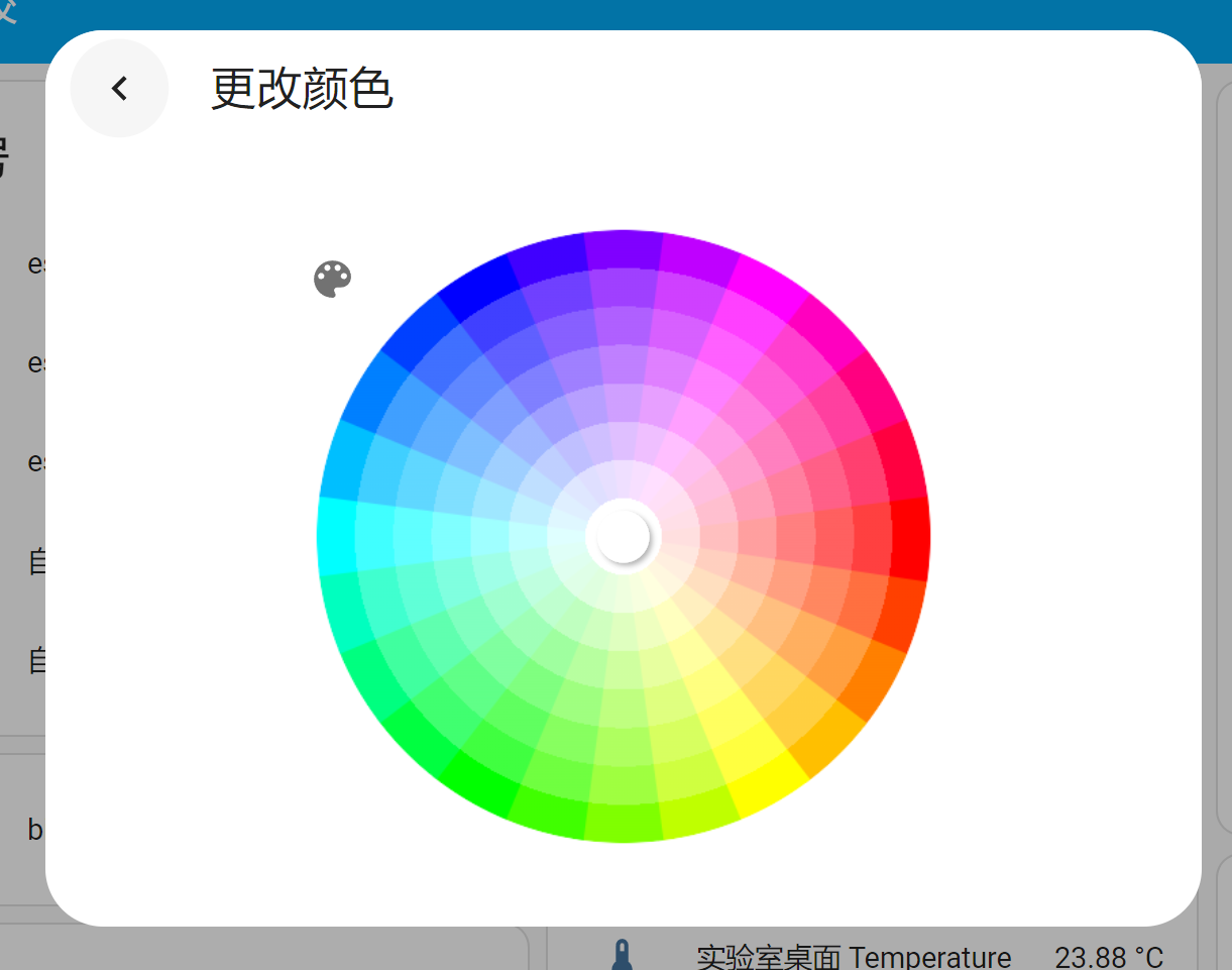

8、相较于VerA版本的更新1、采用网口连接HA主机,使得蓝牙的扫描效率更高
2、增加了一颗RGB灯,可以手动修改颜色和亮度

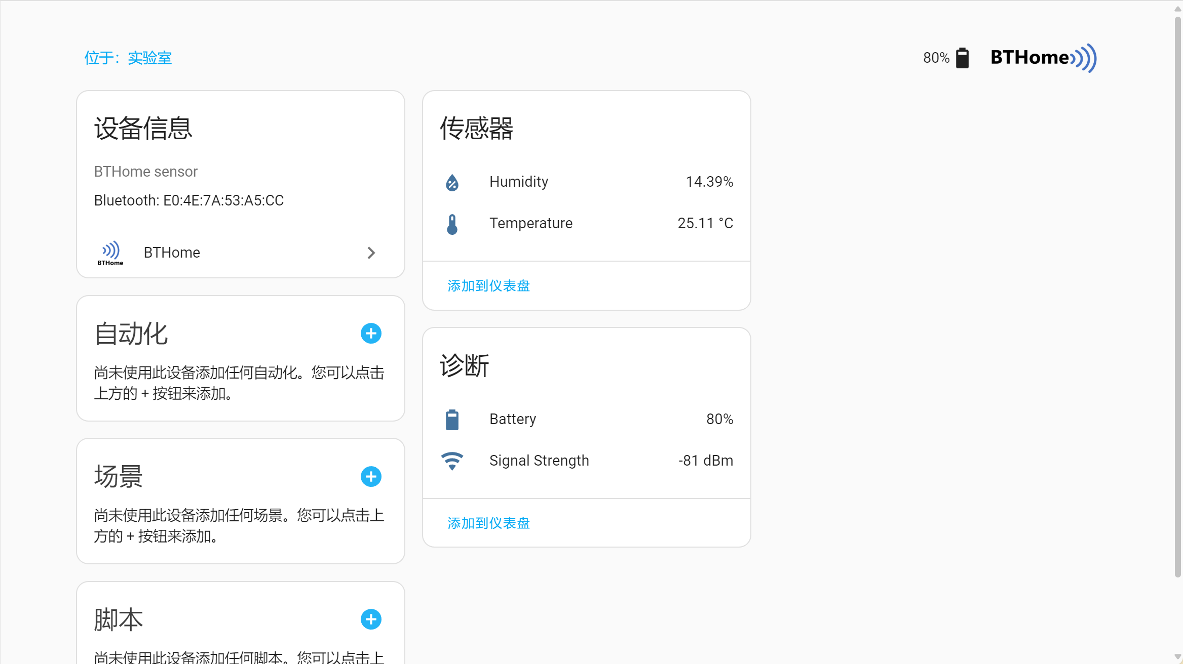

三、基于CH592F的BTHOME蓝牙温湿度计
1、项目来源项目的灵感来自@Azunya蓝牙温湿度计 工程,源工程使用的是AD广播的name属性播放温湿度计的信息,思路很好,但是这样的广播不能够接入任何智能设备,那么有没有一种方法能把DIY的温湿度计接入HA设备呢?

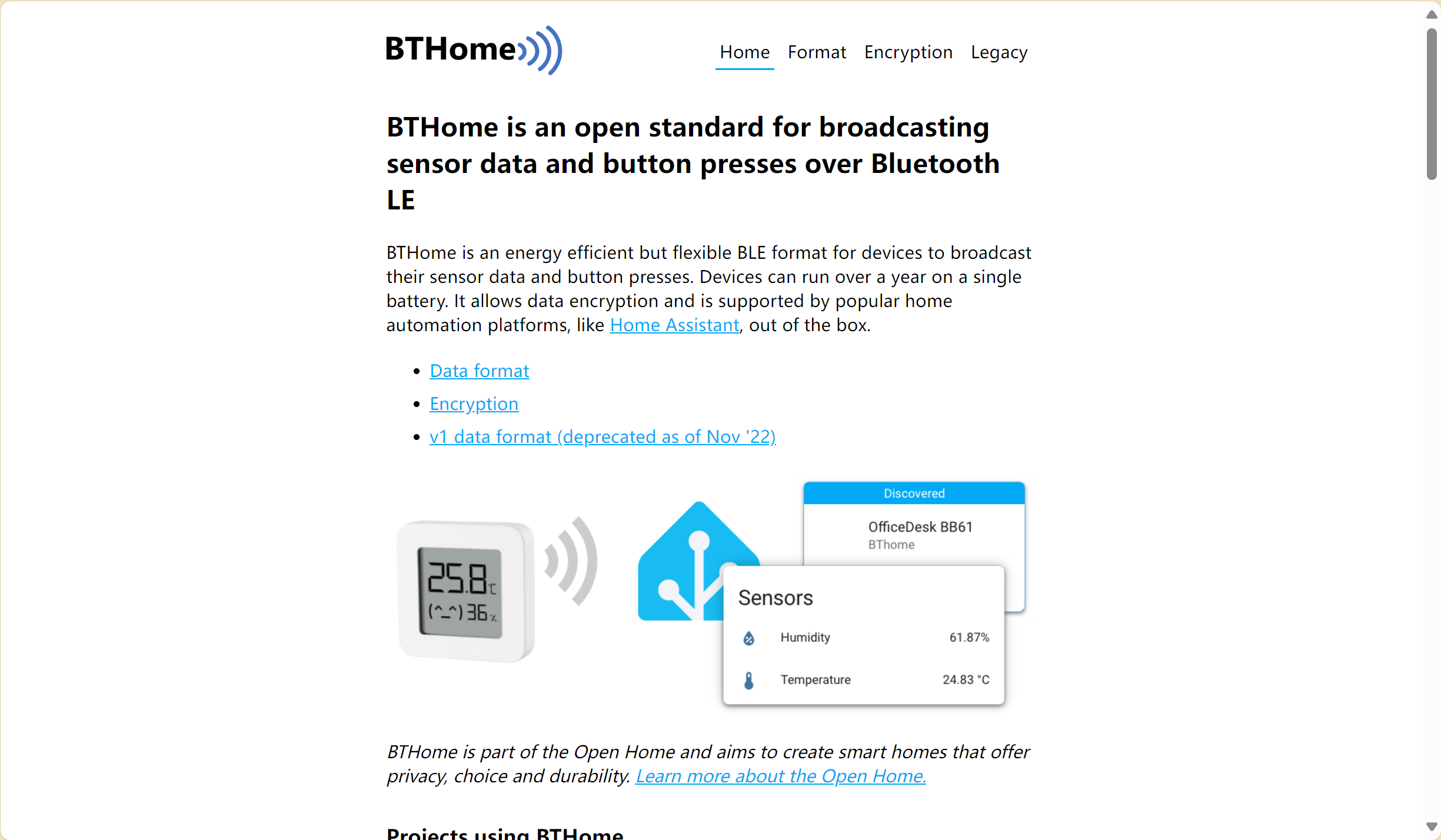

2、BThome协议BTHome协议是一种轻量级的蓝牙通信协议,设计用于智能家居传感器设备与接收端(如网关或主控设备)之间的数据传输。它由 ESPHome 项目团队开发,专注于实现低功耗、高效率的数据传输,特别适用于蓝牙低功耗(Bluetooth Low Energy, BLE)设备。
https://bthome.io/协议官网
3、实现原理实现原理很简单,官网上也给出了温湿度计的案例,我们将采集到的温湿度计填入具有uuid属性的BThome数据缓冲区中,即可向蓝牙网关进行广播。
(这里的蓝牙网关可以参考我的上个项目:https://oshwhub.com/bitshen/esp32-c3-mi-ni-lan-ya-wang-guan_copy

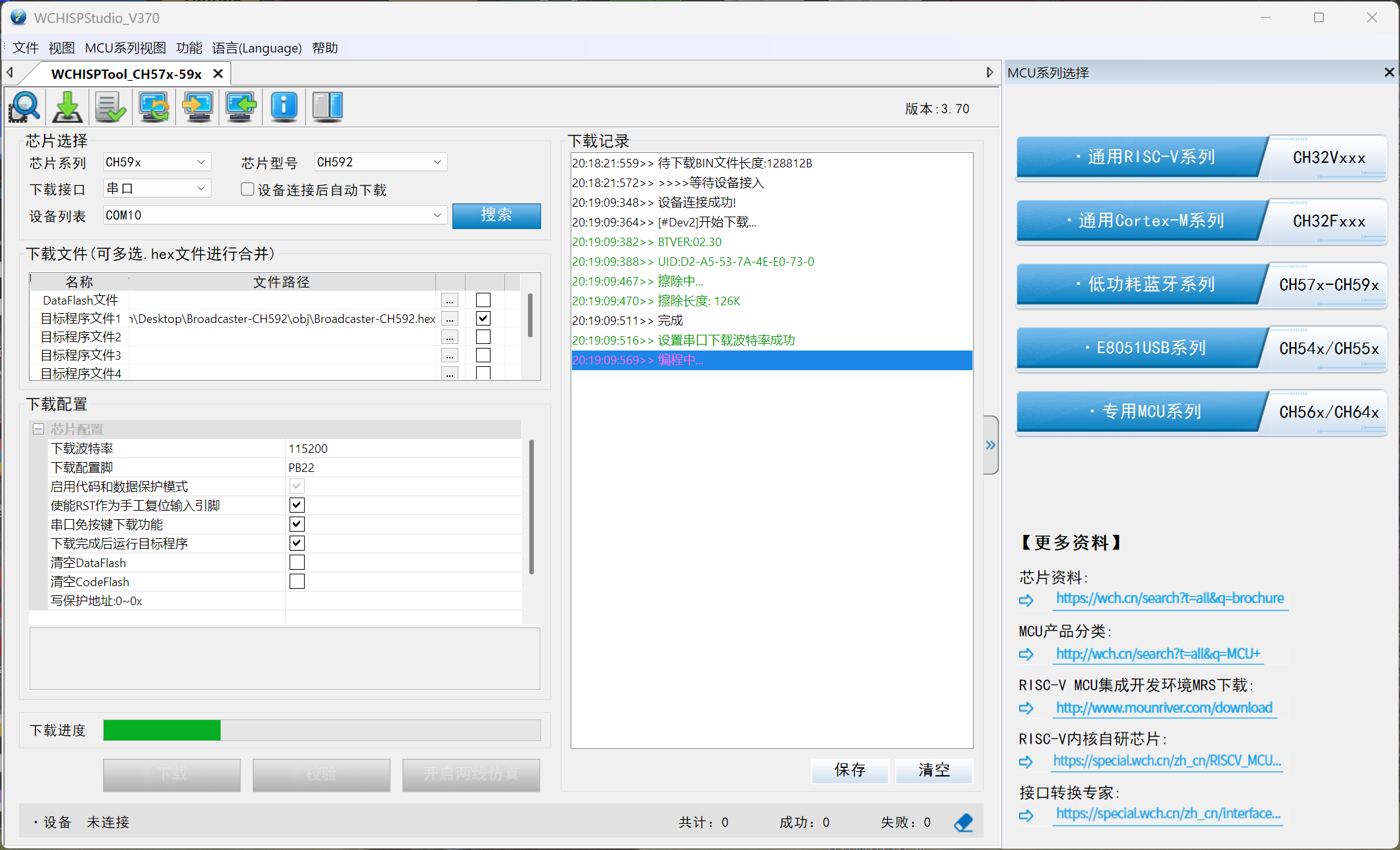

4、操作过程(1)烧录代码,使用WCHIPS烧录代码

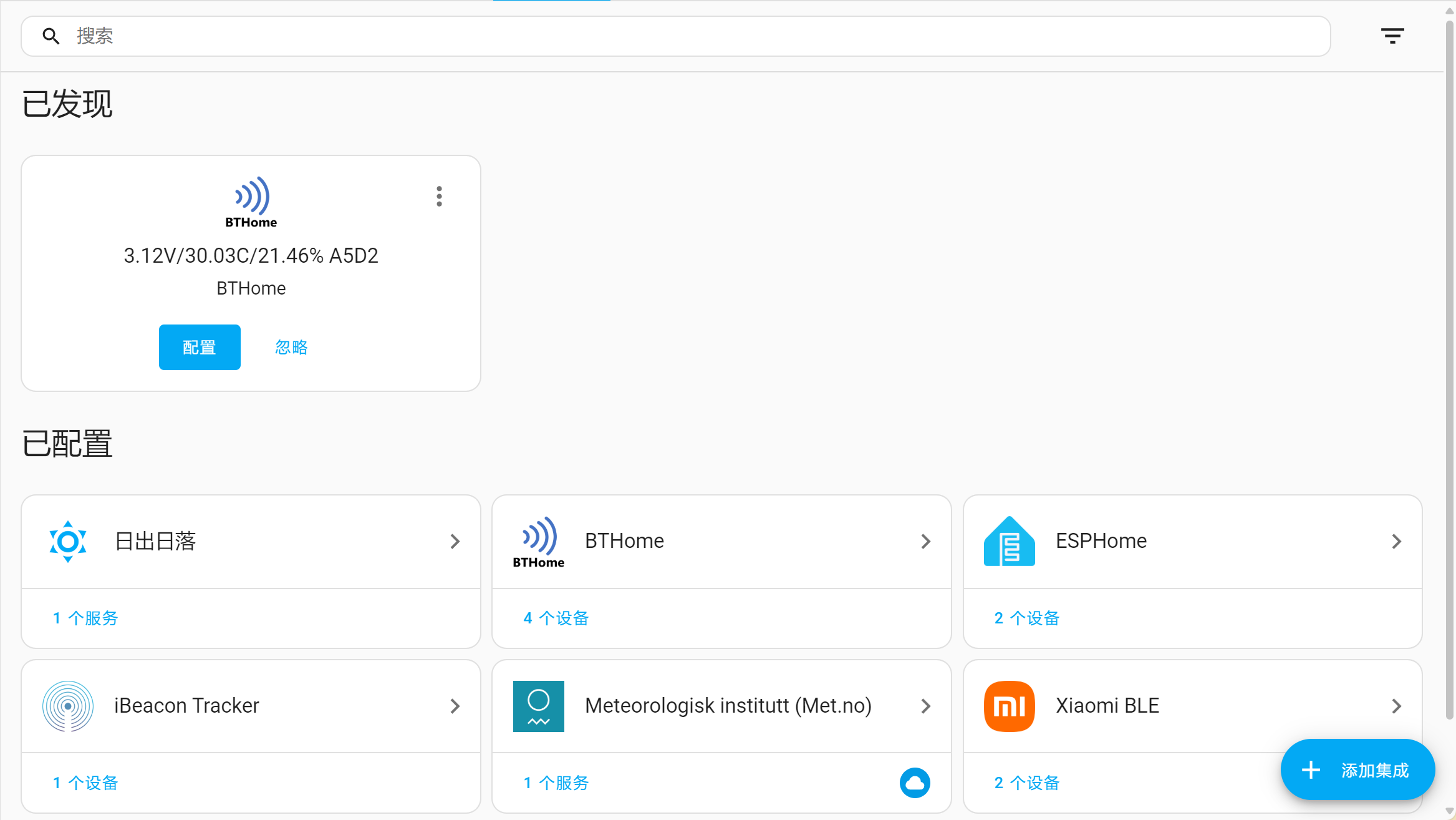

(2)在HA中搜索设备,添加即可
(3)最终效果
(4)电量显示不太准,但是不想改了
