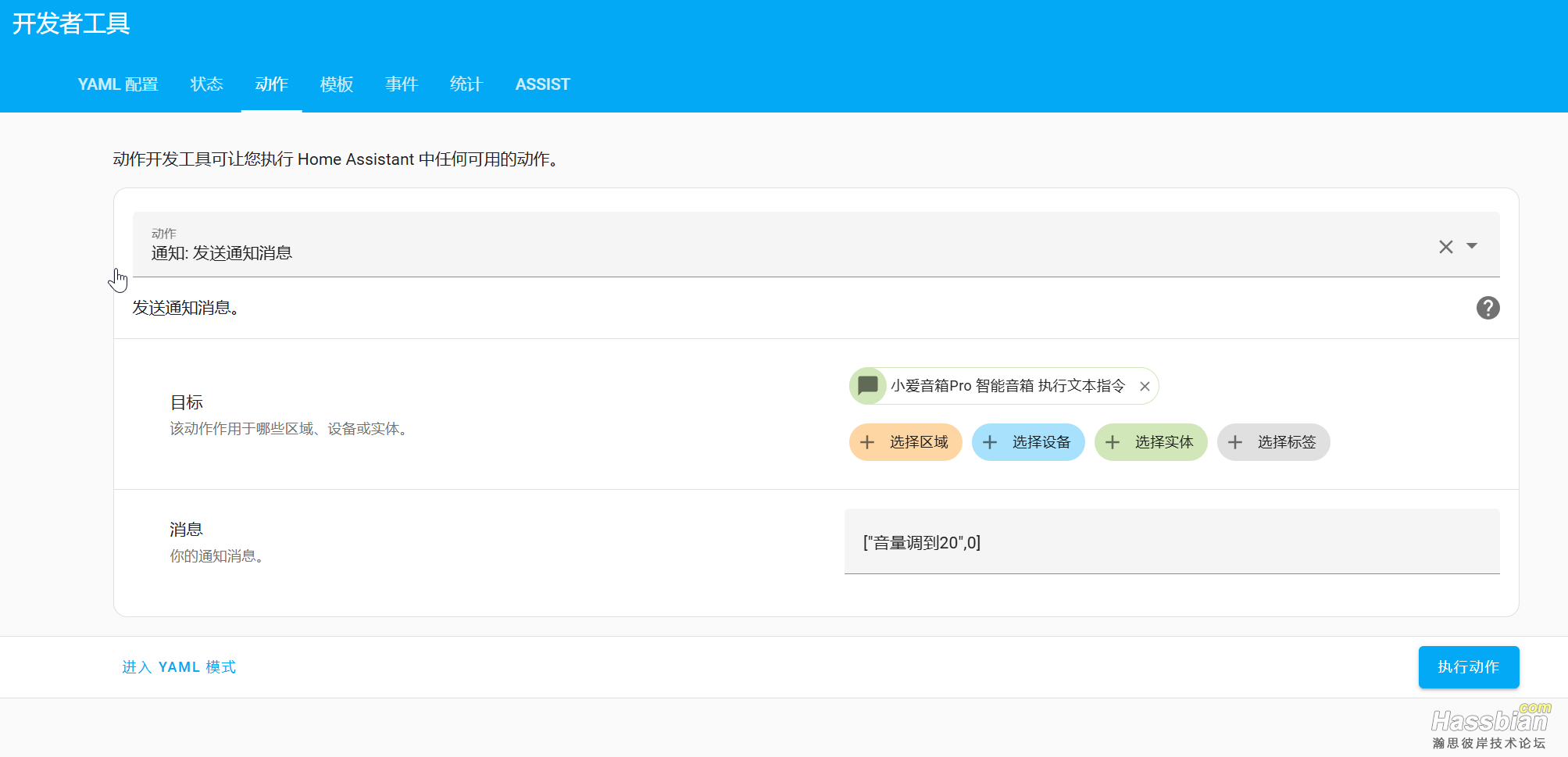

发表于 2025-1-6 22:27:01 | 显示全部楼层
实测 小爱音箱Pro 执行指令播放文本 都能正常使用,不过后面的 0 参数才会有执行回复,1 参数是静默执行
