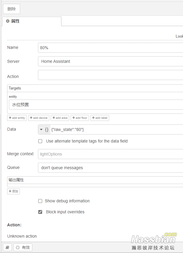

这是我热水器的水箱水位数据,我想把水位设置成80 action节点要怎么设置
data {"raw_state":"80"}   数据我这样写
action调用选用哪个
有懂的大神吗?多谢

用select.select_option,
    "option": "80%"
而不是raw_state
    "option": "80%"
action 是不是什么都可以不选,小白看不懂  这玩意使用文档很难找啊。。。晚上回去试试,多谢哥了

action 是不是什么都可以不选,小白看不懂  这玩意使用文档很难找啊。。。晚上回去试试,多谢哥了 ...
action就是以前的“service”,你不选,它就没有动作啊。
