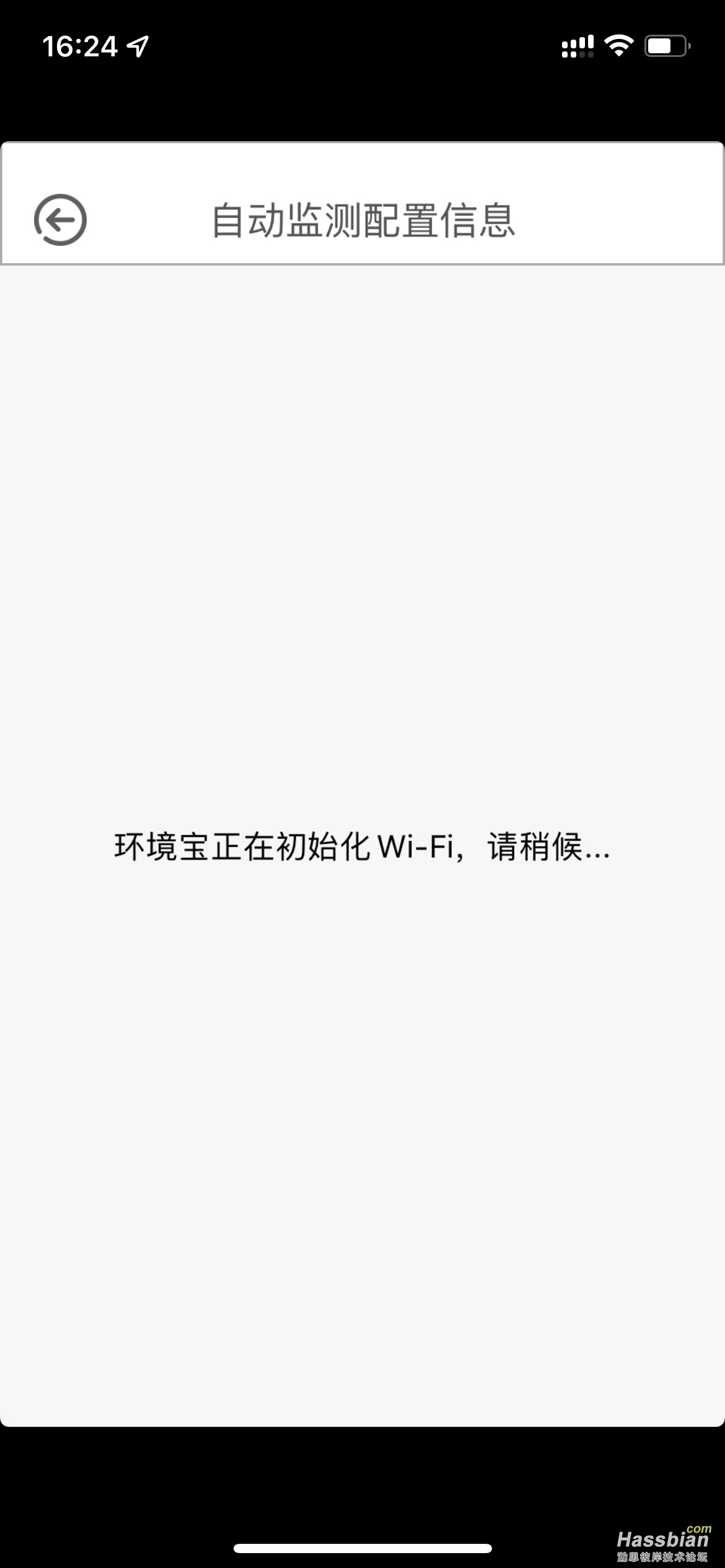

发表于 2025-6-2 15:44:50 | 显示全部楼层
wh1tequartz 发表于 2025-2-20 00:16
配对了,可以正常通过蓝牙读取数据,但强制进入配网的Activity依然不能正确配网。老哥也有这个设备吗? ...
很早之前可以用三星的 Samrt connect 能通过扫底部的二维码接入,配置WIFI接入网络,
后来三星的 Samrt connect 改成 Smart Thing,扫底部的二维码说不支持的设备。
环境点评我的是 iOS 1.4.5 版本,刚买回来的时候(2年前)可以蓝牙配对,然后配置WIFI,三星Smart connect的那个APP的WIFI配置信息也会同步过来,一共有三个WIFI配置,默认启用第一个
后来,三星不让用了,环境点评APP也连不上网络了,我的环境点评APP有账号登录,但是点击环境宝自动监控配置,进去之后会显示环境宝正在初始化Wi-Fi,请稍后...,然后显示读取配置信息,然后就一直卡住。
用quanx看了下,好像是访问了api.leancloud.cn:443或者是api.share.mob.com:80,我也不确定是哪个。
我怀疑即使你绕过了账号注册,点击进入wifi设置,它依然会去连接服务器来同步wifi设置,但是尴尬的是现在已经连不上它的服务器了。
