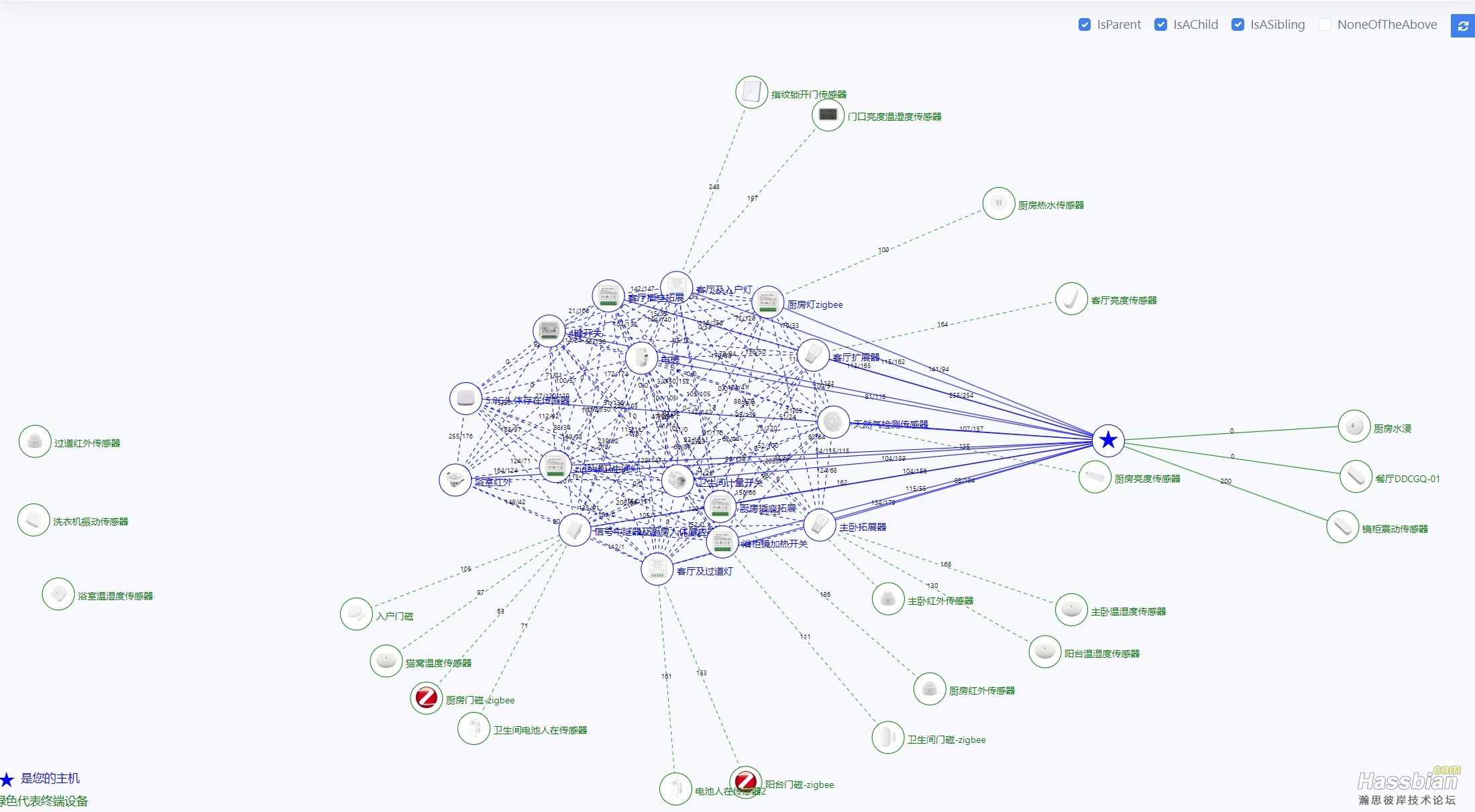

等待片刻重启完成,重新配对设备 进入web页面,看下现在的信号
远端的设备信号比之前强如露台开关,入户开关,但是水吧按键就在网关正下方,不知何故

这几天每天都多次开关控制灯,除了第一天偶尔有一两个筒灯响应延迟,后面两天居然都没出现延迟情况了,意外之喜,再继续使用观察
