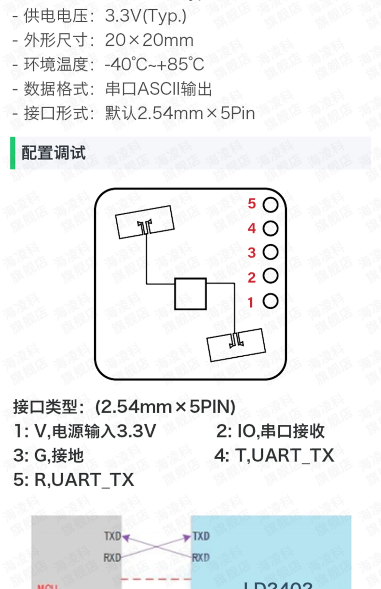

海绫科HLK-LD2402 串口接入ha
HLK-LD2402 现在白菜价咯,大家讨论一下 怎么串口 解入呀 ha呀。。。

 楼主| 发表于 2024-11-26 16:49:44 | 显示全部楼层
我已经 成功连上了。
2402 厂家 讲述和2420的协议是一样的。
刚好esphome 支持2402esphome 2420的连接,
按照他这个 配置我连锁咯
微信截图_20241126164646.png 这里是图片。。。
其他的海得靠大家 来慢慢完善  ui。和一些其他功能,
我是用esp8266 连接的ld2402
