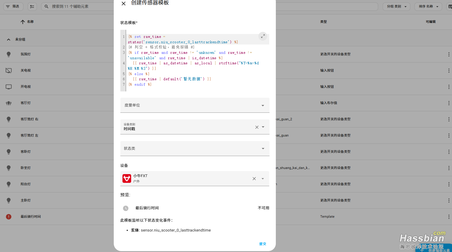

请问下各位大佬,如何删除这些我添加有问题的辅助元素,貌似没看到有删除的按钮

辅助元素界面,每个辅助元素条目右边都有三个点,点开后,再点击显示设置,里面有删除按钮

点开了好像也没删除按钮呀。。只有一个反转状态。。

同样的问题,点击显示设置,只有一个反转状态

换个浏览器,chrome内核的应该都可以,火狐不行
