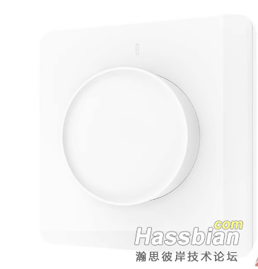

我个人的方案是,可控硅旋钮(接收zigbee信号控制)+可控硅灯泡,
可以这么理解:zigbee旋钮的功能跟普通实体旋钮没什么本质区别,相当于普通旋钮加了个接收zigbee信号的功能,说实话,有点溢价,但是选择不多。
灯泡是普通的可控硅调节亮度的,没有任何智能功能。
HA控制旋钮去控制亮度。
lovelace卡片用的是mashroom滑块
如果觉得灯泡不够亮,可以考虑加一个E27一转二,反正我喜欢白天特别亮,晚上暗一些,所以整出这么一个方案
