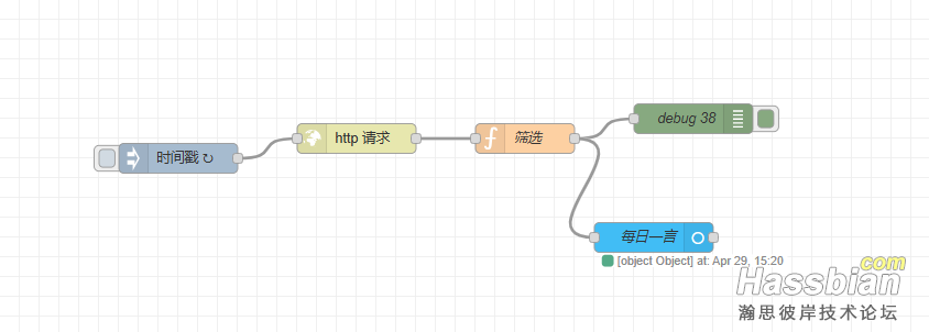

首先在https://api.shwgij.com/user/register?cps=B6sonfOE 网站免费注册
注册完找到控制台 找到接口文档
在里面找到
随机语录/随机一言 点免费接入再找到调试工具  下面有KEY 复制替换到我发的节点中的key=XXXXXXX   就可以 了
前端面板  marke一下
content: <center><h2> {{ states("sensor.nodered_7cc96ce7c7fe947a")}}
ignore_line_breaks: true
type: custom:html-template-card
替换下你的实体即可

老哥你看看这是什么情况,key 是在http 请求里改的,显示这样。如何调整一下。谢谢!

复制http里的 URL 地址 到浏览器看下能不能有返回   如果金句有返回,说明KEY是正确的  右侧调试窗口看一下报的什么错误 有可能是你的实体没有弄好 自己建立一个试试

明白,谢谢老哥,  URL地址可有返回,KEY 正确的,能显示金句,但是实体确实没有新建过,是需要新建一个实体吗我马上试试
