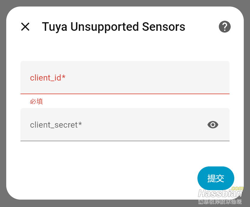

使用Tuya Unsupported Sensors  插件要登录,这个ID和涂鸦ID不是一码事对不?怎么获得请大佬们帮忙说下
发表于 2026-1-27 16:31:29 | 显示全部楼层
czjys 发表于 2026-1-23 22:17
使用Tuya Unsupported Sensors  插件要登录,这个ID和涂鸦ID不是一码事对不?怎么获得请大佬们帮忙说下 ...
同问

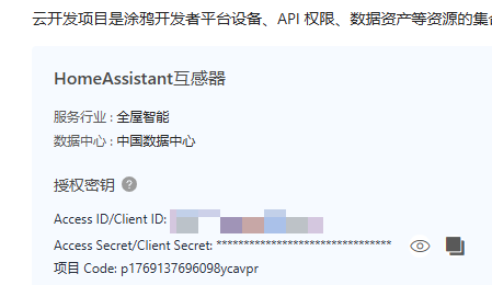

发表于 2026-1-27 17:29:43 | 显示全部楼层

发表于 2026-1-27 17:38:23 | 显示全部楼层
niuwa 发表于 2026-1-27 17:29
要在涂鸦开发者平台新建一个账号,新建项目,把现在涂鸦账号绑定进去,用这个ID和密码 ...
https://github.com/azerty9971/xtend_tuya/blob/v4.2.4/docs/cloud_credentials.md
