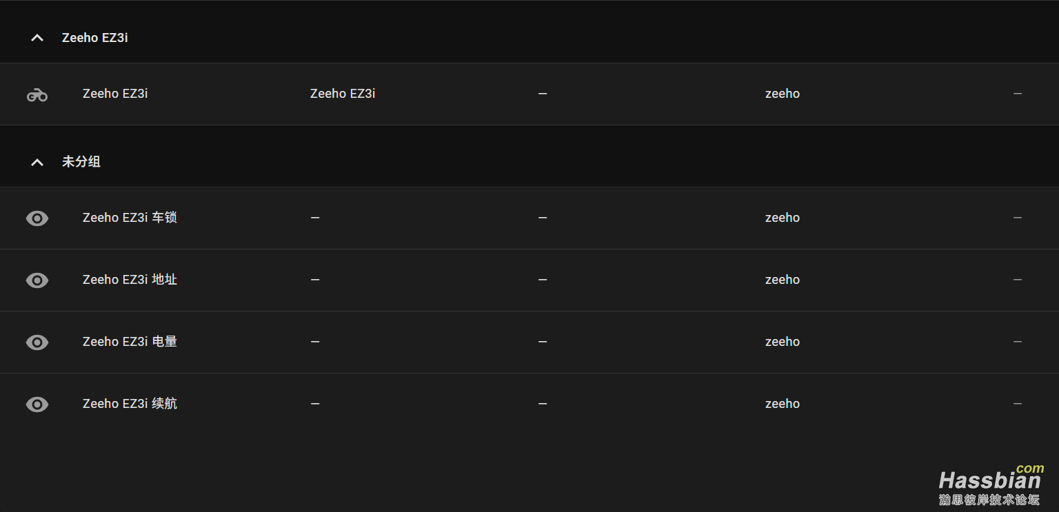

V2025.9.23版本更新,更新来自iphone 小组件,获得信息有限,只有电量,续航,位置,车锁,四个传感器,定位不变。
极核电动车/电摩(ZEEHO)集成模块。通过插件安装。
V2024.9.1版本更新:
1、优化获取信息
2、获取生成传感器信息
3、后续:添加logo等信息,不稳定等问题。
一、参考高德地图车机版automap(https://github.com/dscao/autoamap),
感谢dscao大佬。
二、第一版获取内容:如图所示
