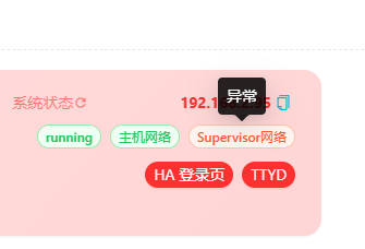

 楼主| 发表于 2024-7-21 21:40:02 | 显示全部楼层
冬瓜HA 发表于 2024-7-21 21:28
只有两种可能。
1、你没科学,相信这个不是你容易犯的错误。
2、二是你科学的线路,被前面sni处理掉了。 ...,
感谢冬瓜大大关注!!
1、我没用科学路由,ha盒子是淘宝买的,之前更新时没路由只是比较慢,多点几次也是能的,从入手到现在也折腾了3个多月了。这次不懂怎么的,加载项被挂掉了。本人纯小白,这块全靠openai,不然玩都玩不起来。
2、现在是不是只有科学起来,让它更新成功才成。我通过putty将昨天的备份恢复回去,ha部分好像是成功了,但加载项部分不懂成功没。但zigbee的设备照样还能用(在ha中能用,但加载项这整个一块是看不到了),nodered就没法用了,也看不到。3、或者是不是可以只重装Surpervisor部分,但重装后会不会自动和ha联动起来,更是要设什么端口互通?重装后是不是可以通过备份恢复功能,把之前备份的内容,再恢复之前的?外行对这些头大~~~
4、我在盒子里安装了一个V2客户端,但好像没科学起来,在web启动后反而断网了。其他的贝瑞花生壳客户端、网易云api上盒子里都运行得好好的。搞不懂,是不是科学路由最简单。
5、等了很久后,Surpervisor居然启动成功了,重新查了下状态,里面的加载下载完成了~~!

发表于 2024-7-22 00:25:40 | 显示全部楼层
yun59t 发表于 2024-7-21 21:40
感谢冬瓜大大关注!!
1、我没用科学路由,ha盒子是淘宝买的,之前更新时没路由只是比较慢,多点几次也是 ...
1、你使用的supervisor版本,而每次都一但supervisor更新,就会强制升级。但是别忘了,这些不是下载docker hub的,是在ghcr.io下。这时,要视你的网络运营商了。
2、不科学时,supervisor时,它也会检查网络。这时,如果它判断supervisor连网为false时,一些管理中的docker(addons),就会被影响。导致docker网络被误认为出错。特别是基于core的网络。
3、不一定要重装,试着重启就行。
4、关于v2rayA的显示,及内部配置相当复杂,还有,有一种模式,由于启动与supervisor网络检测冲突,它开始一段时间后,supervisor的网络状态被视为false。不要用ping检查网络,要用wget来检测是否科学成功。
5、supervisor更新或启动,你要注意一下你的v2raya配置。至于addons下载,在su logs中查看在下什么,然后用docker pull查看下载进度,否则你会急死
以上这些梳理清楚点不

 楼主| 发表于 2024-7-22 11:10:32 | 显示全部楼层
冬瓜HA 发表于 2024-7-22 00:25
1、你使用的supervisor版本,而每次都一但supervisor更新,就会强制升级。但是别忘了,这些不是下载docke ...
4、V2只在它的web页面里设置,还需要在其他地方设置么。反正每次启动V2,supervisor里的加载项如果在更新,就直接告知无网络,也没等到它恢复正常,只能关了V2,不懂要怎样才能不冲突或起效。在putty里通过wget好像是科学成功,只是在ha里没用成功过。 未命名图片.png
5、addons下载,现在才知道从哪能看进度。如果网络不行下载失败,它是自动重新尝试,还是需要自己手动让它重试?
6、最后请教大大一个问题,论坛里有介绍OS是最稳定的,只是需要占用一台机子,如果装OS,还能往里面安装其他东西么,比如V2、贝瑞花生壳、网易云音乐API之类的。感觉这些是独立的一块,在ha core、supervisor里都没有显示相应的内容。
最后感谢大大的解答,有些东西没人讲,真没概念
