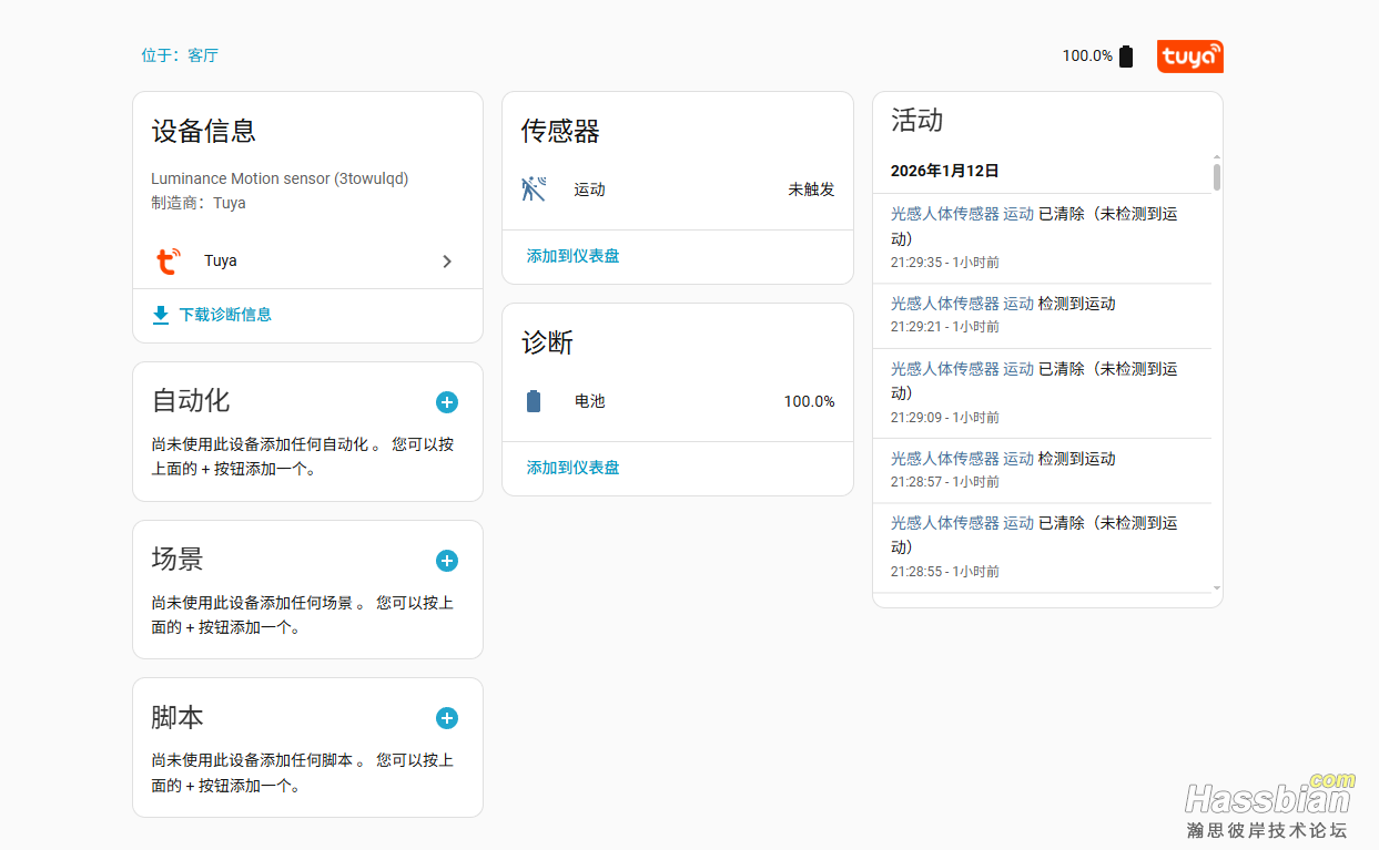

接入后只显示电量和运动两个传感器,没有照度传感器
涂鸦中有照度数据并且可以做条件,这个照度传感器有办法接进hass吗

你是什么方式接入ha的,我有一个这样的设备,我是zigbee,zha接入ha的,有光照

tuya官方集成

这款我也有,你的也是zigbee协议的对吧,建议zigbee方式接入ha,比如z2m或者zha,但是他这个光照,没有什么用,有个bug,识别到人的时候,他这个透镜里,有个红色信号灯会闪一下,导致识别到人的时候,光照度拉满,我感觉不具备参考价值,不过这款识别到人体的灵敏度还是不错的,价格也便宜,就30左右

我是windows系统装的docker版 zha映射不进去 不过目前已经解决了 其实目的只是想做一个情景模式让阳台灯检测到人自动开启这个自动化不执行而已 目前已经用虚拟开关解决了 虽然没用到你的方法不过还是拜谢一下
