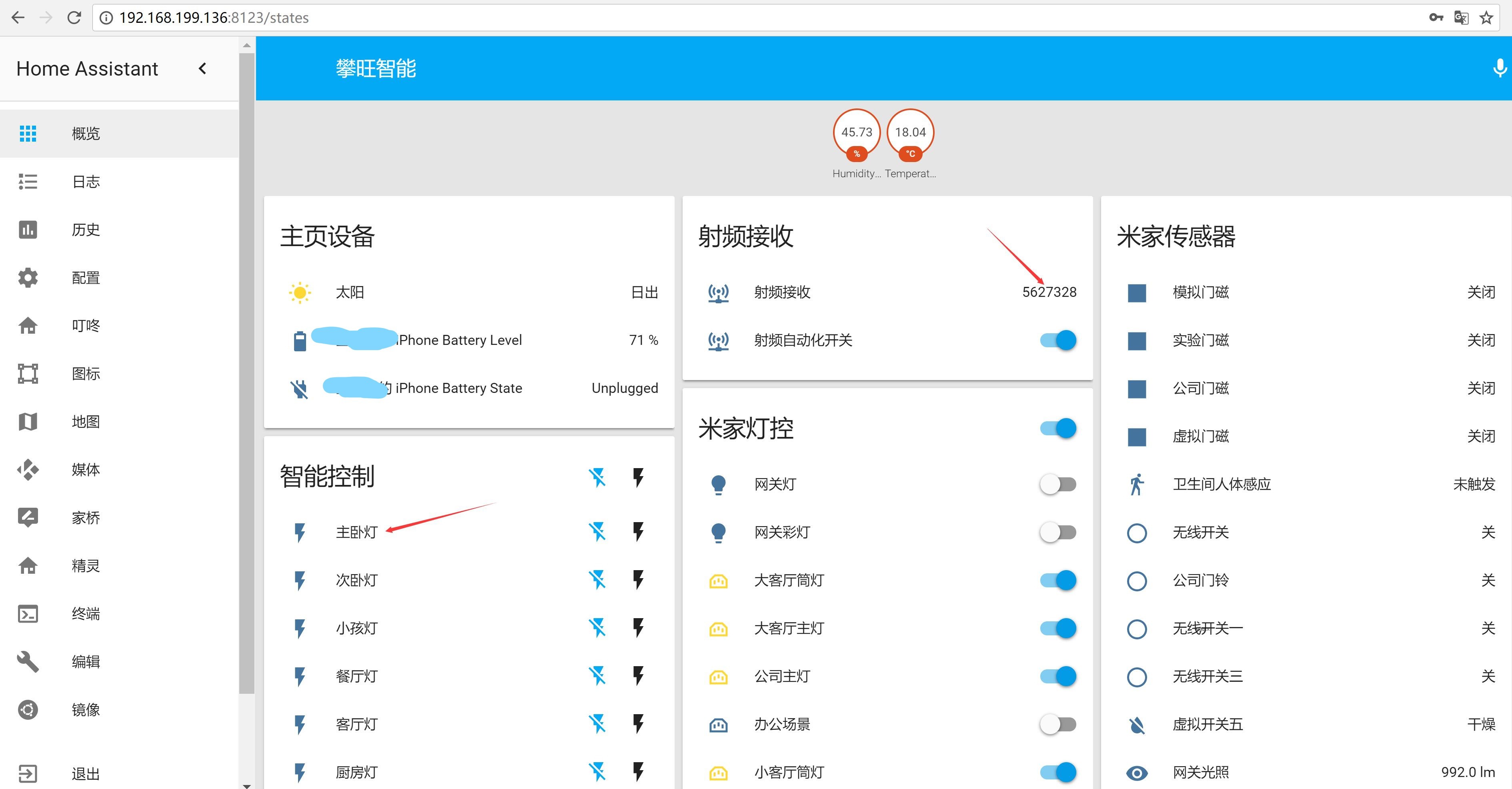

通过树莓派发射RF控制射频开关收到step0766启发,实际上只要将发射码填入,规则如下:
switch :
  platform: rpi_rf           #平台
  gpio: 23                     #树莓派接口
  switches:                   #设定同平台多个开关
    equitment room:        #控制设备名称
      code_on: 6102509    #开的代码
      code_off: 6100045   #关闭代码
      protocol: 1                 #协议
      pulselength: 350        #脉冲长度
    background music:
      code_on: 6102256
      code_off: 6100044
      protocol: 1
      pulselength: 350
    t-room:
      code_on: 2152589
      code_off: 2150008
      protocol: 1
      pulselength: 350
然后让射频灯具开关学习以上的编码就可以了,我的经验是让开关"只开"学习code_on代码,开关"只关"学习code_off代码,,缺点是如果手动开过开关的花HA没有状态反馈.

发表于 2018-1-26 14:05:51 | 显示全部楼层
树莓派HA可以反馈,做到射频双向反馈,而且一定是没问题的,还可以用射频遥控器墙贴做HA的场景按钮,带反馈值的!

发表于 2018-1-26 20:57:45 | 显示全部楼层
hassio系统中有一个 射频学习插件,通过学习到的射频做一个自动化,即可抓到每次射频信号后去反馈同步的状态,在做一个自动化关联一些其他的场景

 楼主| 发表于 2018-1-27 05:57:38 | 显示全部楼层
wgqtx 发表于 2018-1-26 20:57
hassio系统中有一个 射频学习插件,通过学习到的射频做一个自动化,即可抓到每次射频信号后去反馈同步的状 ...
我的意思是如果用手触发开关本身,这时这类开关本身也会发射射频信号吗?让hass监测到灯具处于开启状态?我的理解学习型开关本体只具有学习功能不需具备发射功能。
毫无疑问通过树莓派发射信号系统内是有状态反馈的,
