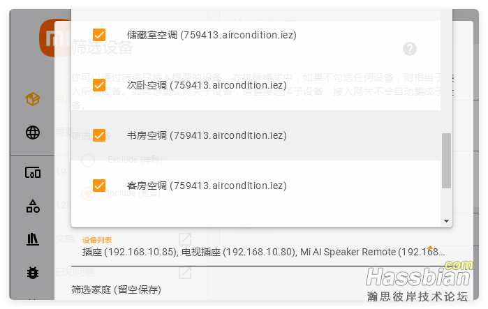

今天(2025年2月24日),在米家APP中可以看到绑定的日立中央空调在设备列表里显示出来了,这样就可以直接在米家里控制,不像以前只能通过小爱同学语音控制。于是在HA里打开插件Xiaomi Miot Auto 1.0.12配置,其中空调内机的设备实体都在列表里,勾选添加提交,就加到了HA中了。有此好事,下面的教程大家就不用看了。
