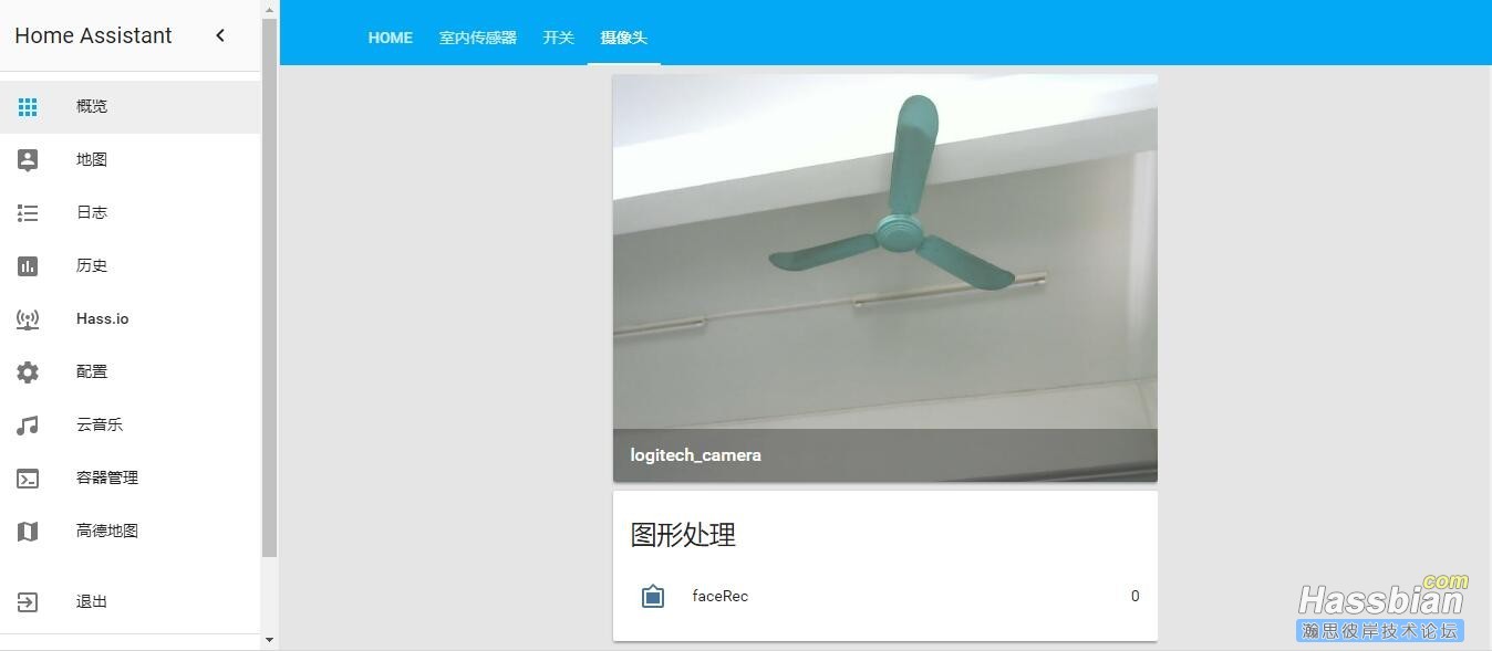

安装完成后在cofiguration.yaml配置下程序
接入摄像头后参考L大 的人脸识别帖子,成功实现人脸识别自动化语音播报,现在在弄图像识别比如识别到继电器后打开继电器等等有兴趣的搞起来啊,还是利用百度的平台。

接入hass显示页面
接入hass显示页面

发表于 2018-1-24 17:13:49 | 显示全部楼层
你这摄像头咋看着像电视上的~~
140
493
493
352
 楼主| 发表于 2018-1-24 17:30:51 | 显示全部楼层
那个是从网上截图的,换了个自己拍的图片。
