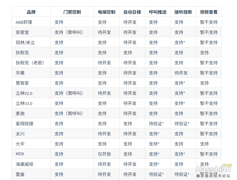

发表于 2025-10-15 01:14:41 | 显示全部楼层
我刚找到一个现成的,设备明天到,感觉应该可以。
https://hadiy.top/#/doorlink
708
708
658
发表于 2025-10-15 08:54:09 | 显示全部楼层
星网锐捷已经支持https://hadiy.top/#/doorlink?id=%e6%94%af%e6%8c%81%e8%8c%83%e5%9b%b4

 楼主| 发表于 2025-10-22 11:54:40 | 显示全部楼层
https://hadiy.top/#/doorlink ...
这个我看过,实现了基础功能,不错
687
5410
版主
5410
4684
 楼主| 发表于 2025-10-22 11:54:50 | 显示全部楼层
好,谢谢
