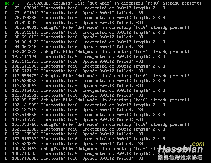

发表于 2025-3-16 15:59:38 | 显示全部楼层
装到wm虚拟机了,然后一直报这个东西,大佬 这是咋回事呢?

 楼主| 发表于 2025-3-17 18:28:54 | 显示全部楼层
关掉虚拟机的蓝牙
