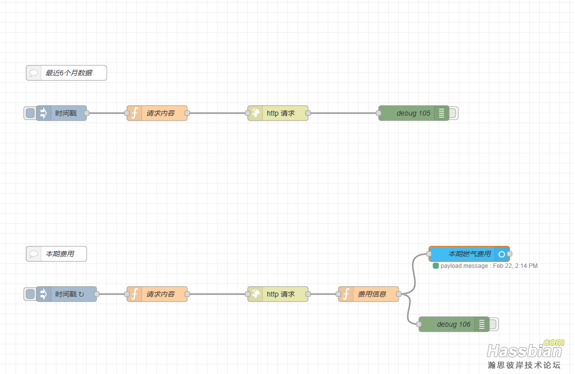

发表于 2024-3-27 23:44:51 | 显示全部楼层 |阅读模式
在微信公众号常州港华安燃家登录一下你的账户抓取到openid就可以非常简单
在function节点中替换openid和你的户号就可以了
可以获取最近6个月数据和本期数据
常州港华燃气.zip
1.96 KB, 下载次数: 107

TOKEN有效期有多久?

a_dongde 发表于 2024-4-3 14:52
TOKEN有效期有多久?
我挂了9个多月了目前没掉过,这个openid感觉是固定不变的

发表于 2024-4-5 20:48:34 | 显示全部楼层
鸿蒙系统如何获得Openid    ,,,,,抓不到包····

 楼主| 发表于 2024-4-6 14:05:20 | 显示全部楼层
可以用电脑登录微信访问公众号

发表于 2025-2-22 14:19:38 | 显示全部楼层
openid和户号都换了,下一步怎么操作啊
