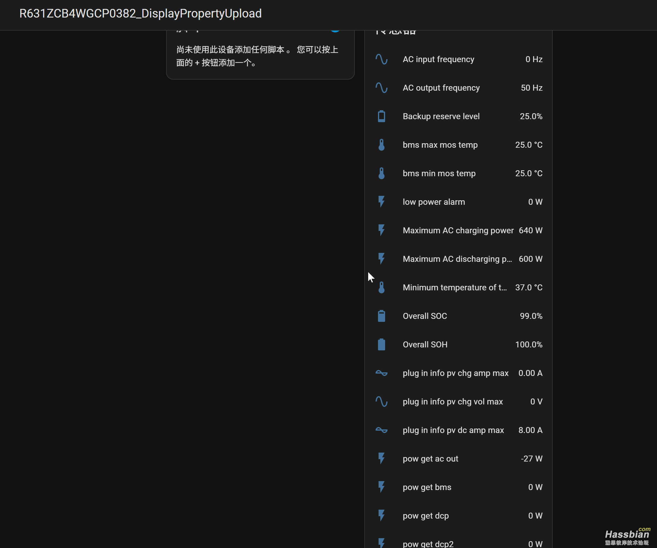

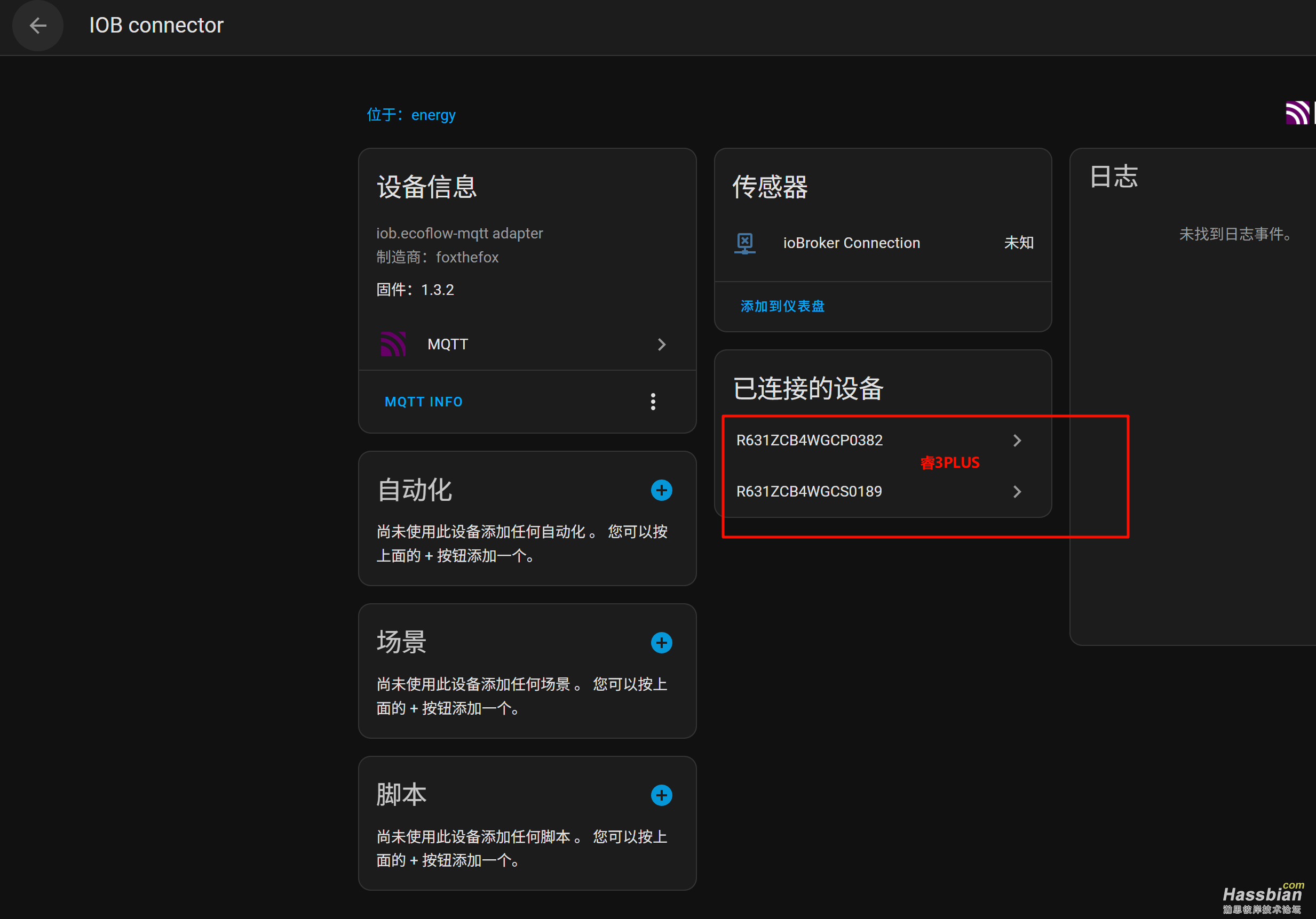

你不要下国内版本APP,下国外版本APP注册后重新绑定你的设备就行可以了啊,不过我的是2台睿3 PLUS这个插件也不支持 在GitHub找到另外一种办法通过iobroker添加设备后然后用MQTT转发到HA上面
教程在这里https://github.com/foxthefox/ioBroker.ecoflow-mqtt/blob/main/doc/en/IOB_HA/iobrokerins.md
我的是docker安装的HA所以没法安装教程添加MQTT服务,自己另外一个docker安装下MQTT服务,然后HA和iobroker同时连接MQTT服务 HA里面发现前缀和iobroker HAMQTT设置的前缀一样就可以发现设备了
