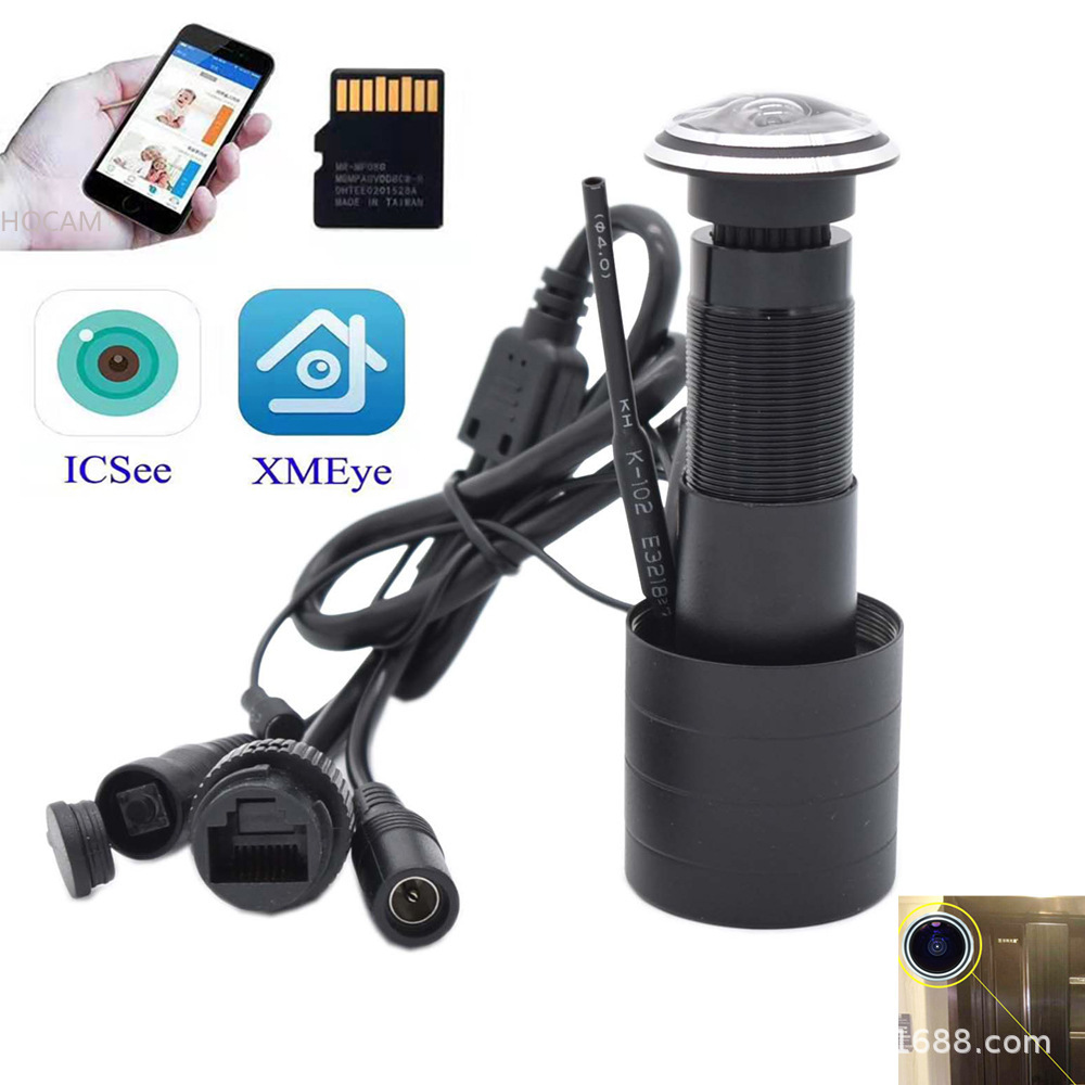

发表于 2024-3-21 19:08:05 | 显示全部楼层
我的妥协方案,最终搞了这种猫眼,只有1080p,支持onvif。但是肯定是不如直接用常规摄像头的,但是这个猫眼也有它的优点的吧,一般在门外看不出来这是个摄像头。室内因为我家门框都是白的,买了几根pvc的白色线槽走的线,隐藏起来还行,不算太丑

 楼主| 发表于 2024-3-21 20:10:15 | 显示全部楼层
mars.z 发表于 2024-3-21 19:08
我的妥协方案,最终搞了这种猫眼,只有1080p,支持onvif。但是肯定是不如直接用常规摄像头的,但是这个猫眼 ...
开合门的时候会不会卡到线?感觉也是个不错的方案

发表于 2024-3-21 21:27:35 | 显示全部楼层
多少钱,哪里买,那边接进ha
