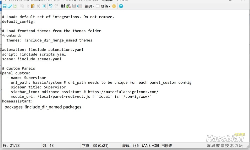

发表于 2025-11-28 19:03:43 | 显示全部楼层
大佬们,怎么进ssh, winscp和tabby都访问不了22口
2271
9270
9270
6920
 楼主| 发表于 2025-11-29 11:51:24 | 显示全部楼层
HAOS是证书方式,端口是22222
zxz 手机认证
61
61
发表于 2025-11-30 15:38:36 | 显示全部楼层
冬瓜HA 发表于 2025-11-29 11:51
HAOS是证书方式,端口是22222
谢大佬,我在Advanced SSH改了22口能进去了,但是把zA1空气净化接进去不行,这么配报恢复模式,能指导下不
2271
9270
9270
6920
 楼主| 发表于 2025-12-1 11:46:13 | 显示全部楼层
zxz 发表于 2025-11-30 15:38
谢大佬,我在Advanced SSH改了22口能进去了,但是把zA1空气净化接进去不行,这么配报恢复模式,能指导下不 ...
不知道你的具体说的,私信我吧,看着急。
zxz 手机认证
61
61
发表于 2025-12-1 14:06:37 | 显示全部楼层
冬瓜HA 发表于 2025-12-1 11:46
不知道你的具体说的,私信我吧,看着急。
谢冬大,问题已解决,用pc版zControl自动生成的配置文件加进去就ok啦
