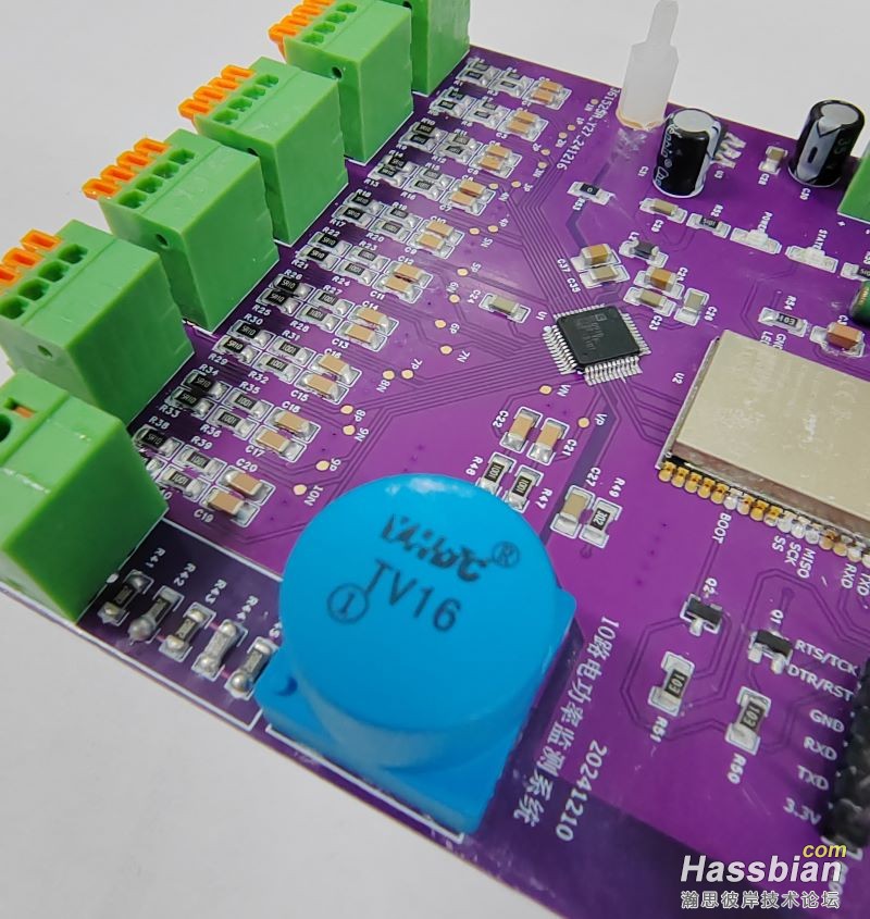

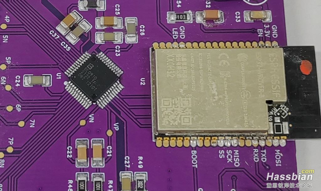

[硬件DIY] ESP8525控制BL9010采集10路电量

我用ESP32做了一个。
目前正在调试,Modbus协议。基本测量功能可以了,想完善一下配置使用功能:可以直接用浏览器连接,更改WiFi配置和从机地址。

发表于 2025-4-15 14:27:17 | 显示全部楼层
楼主,我用这个板一共做了两块,两块都出现,某一路出现负2W左右的误差(接不接负载下都这样,一块板是第3路,一块是第5路),而且这个误差是不停的跳变,并非固定值,外围元件测试了没问题,并且已经换过了,还是一样。貌似校正参数怎么改都无效

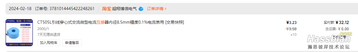

nbxzl 发表于 2024-5-14 20:50
CT505L引线穿心式交流微型电流互感器内径8.5mm精度0.1%电流表用
2000/1
大佬 有链接吗?CT505L 在某宝搜不到啊
https://item.taobao.com/item.htm ... le.1.726c2e8dgvny7T
这是我购买过的链接
