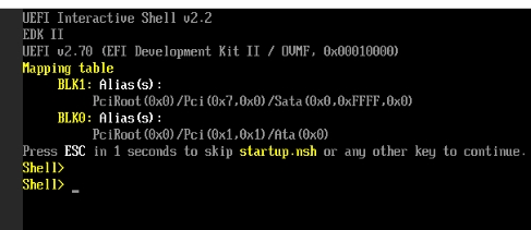

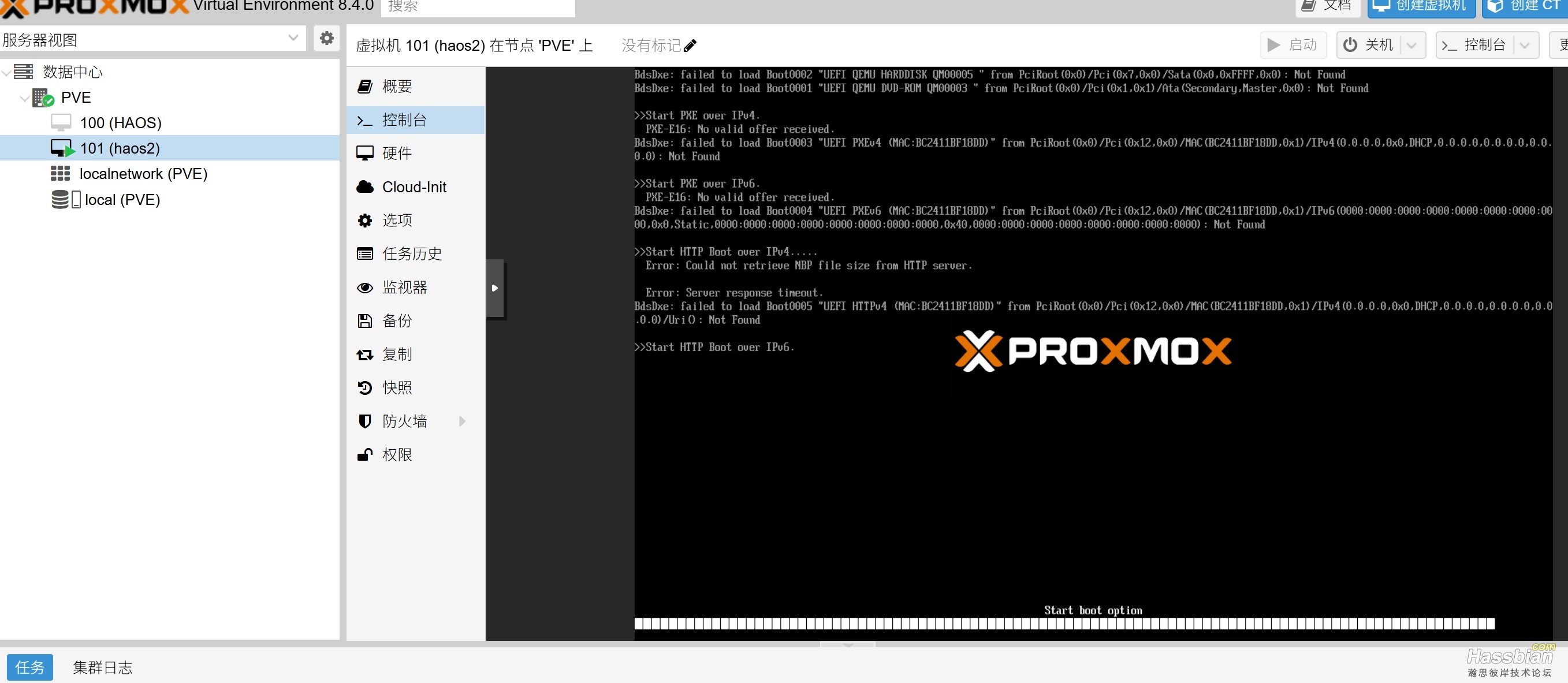

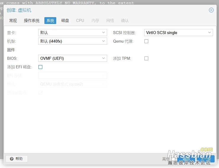

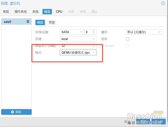

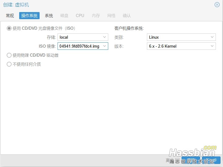

发表于 2025-5-26 17:07:25 | 显示全部楼层
爬了楼看大佬们说是uefi设置问题,但试了几次都是按照教程来的,好像也没别的选项。
2287
9310
9310
6944
 楼主| 发表于 2025-5-26 17:13:59 | 显示全部楼层
最开始的时候,uefi没有选,准确的说,有一个uefi的磁盘。
59
59
发表于 2025-5-27 07:26:11 来自手机 | 显示全部楼层
教程里不是说 磁盘选项不选嘛?还是再之前有什么选项?

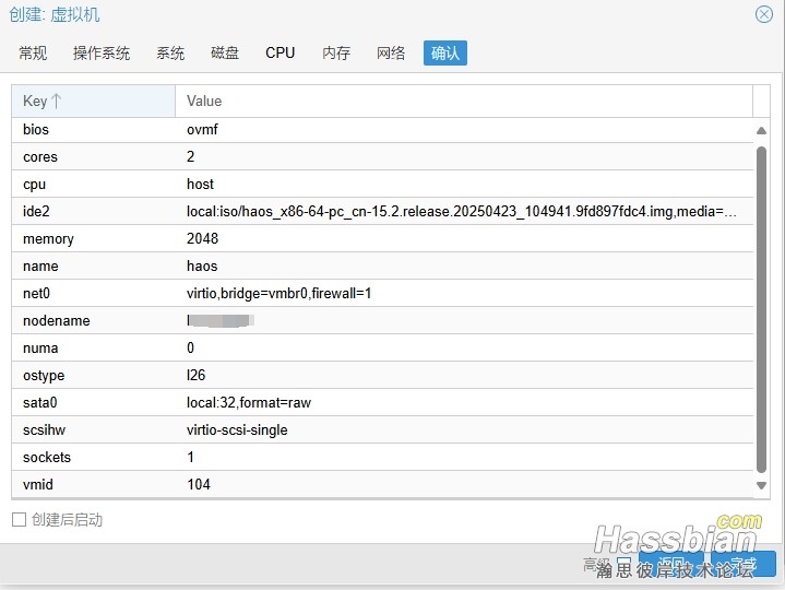

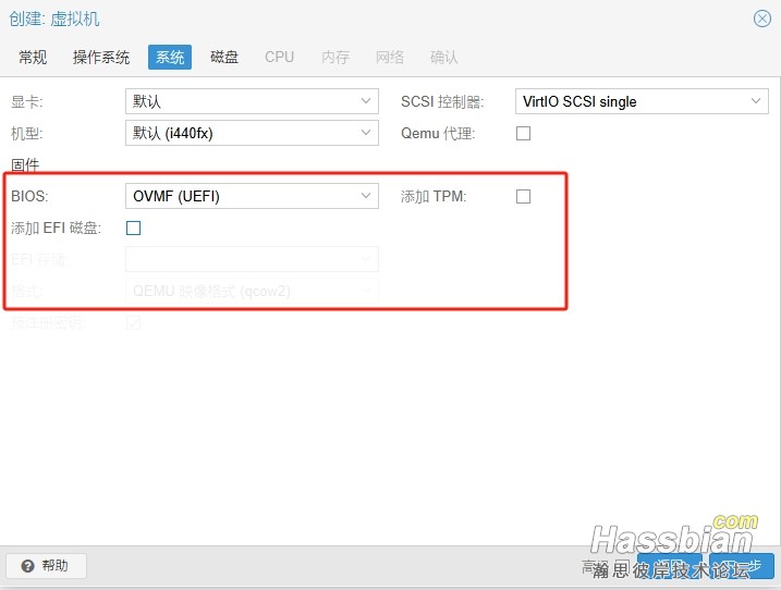

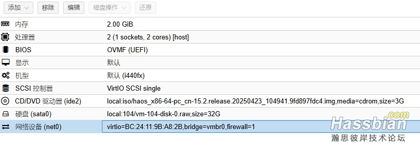

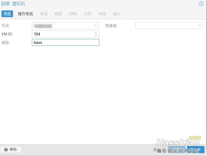

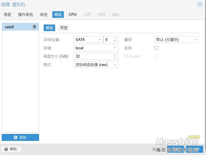

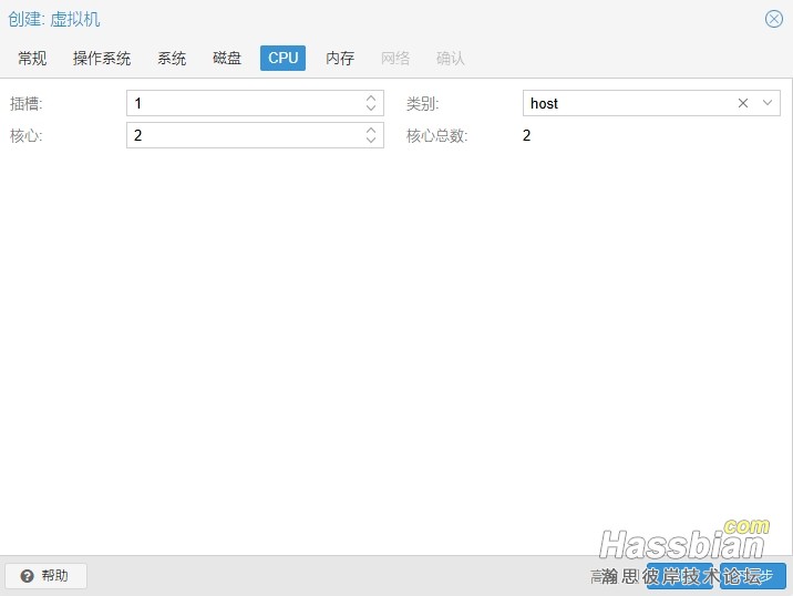

发表于 2025-5-27 09:50:17 | 显示全部楼层
诸位大佬,实在是不知道问题出在哪啊,求教求教
2287
9310
9310
6944
 楼主| 发表于 2025-5-27 20:58:31 | 显示全部楼层
联系我吧,我私信你了
发表于 2025-6-5 00:51:42 | 显示全部楼层
大神 这是什么回事呀
2287
9310
9310
6944
 楼主| 发表于 2025-6-5 10:32:08 | 显示全部楼层
yingzhou 发表于 2025-6-5 00:51
大神 这是什么回事呀
硬盘启动方式配置不对
