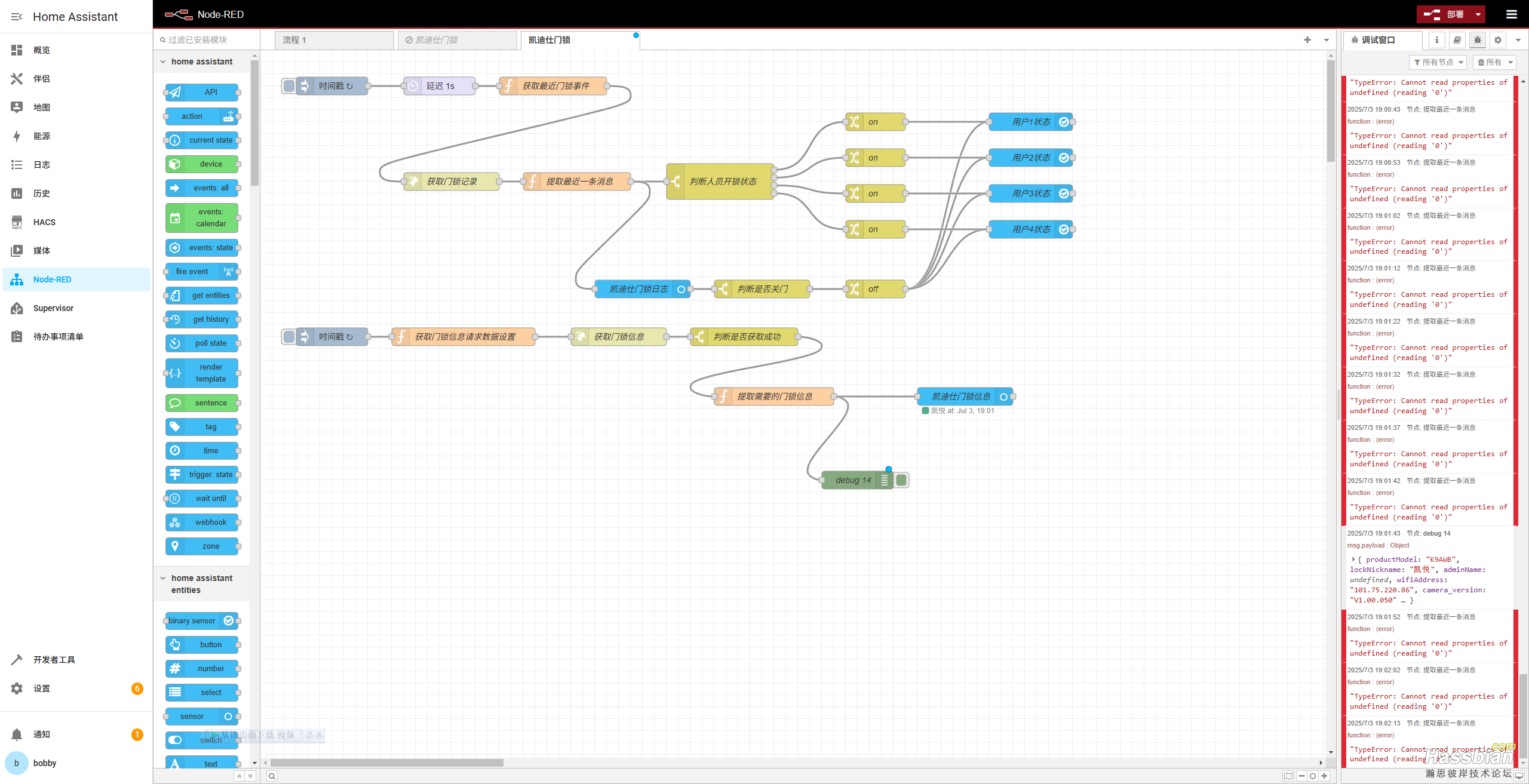

家里使用的凯迪仕门锁,不能接入米家.也没有API可以接入HA, 找不到相关资料
最近偶然看到大佬给的抓包方式, 经过测试发现可以解决这个问题,分享给大家使用
效果:
HA效果:
需要的工具:
Stream APP,   凯迪仕 APP,
具体抓包方法请自己搜索.
抓包后获取到header和主题json 替换node--red的数据
kaadas.json.zip
3.66 KB, 下载次数: 336

发表于 2025-7-3 19:04:43 | 显示全部楼层
大佬请问这是什么情况,我感觉我填入的抓包数据是对的
还有wifisn到底是什么啊?我是我家所有ap的sn,都不行
自问自答一下,所有数据都在post包里,多找找就有了,然后除了楼主要求改的地方其他不能动,动了就会向我截图那样跑不通,感谢楼主
