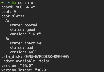

发表于 2025-7-24 12:05:45 | 显示全部楼层
极空间虚拟机装完,slot-B是bad,会影响升级吗
