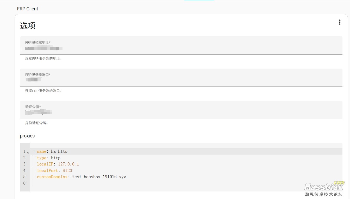

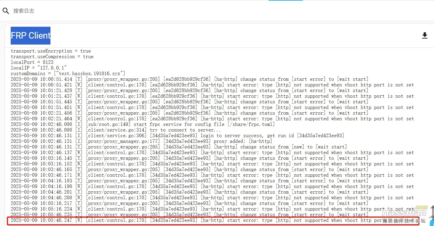

FRP Client配置http协议,报错,配置和报错如下,烦请大佬帮忙看看
我刚设置好我的frp。
比如你在服务端的vhosthttp端口设置为12345。然后你在这个客户端这里的最后一项remoteport远程端口也填12345就能用了
我这里,选项里面最后一项就是remote port远程端口,是必填的
不知道为什么你这里是直接填代码,可能版本区别
应该就是加一行
remotePort: 12345
我昨天试验的时候,如果在服务端没有设置vhosthttp端口就会出现这个报错
这个12345端口就是到时候你访问ha的时候用的端口,所以我不知道不设置的话你访问ha用什么端口
