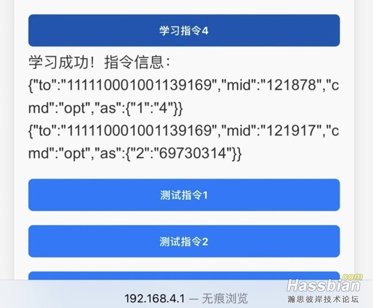

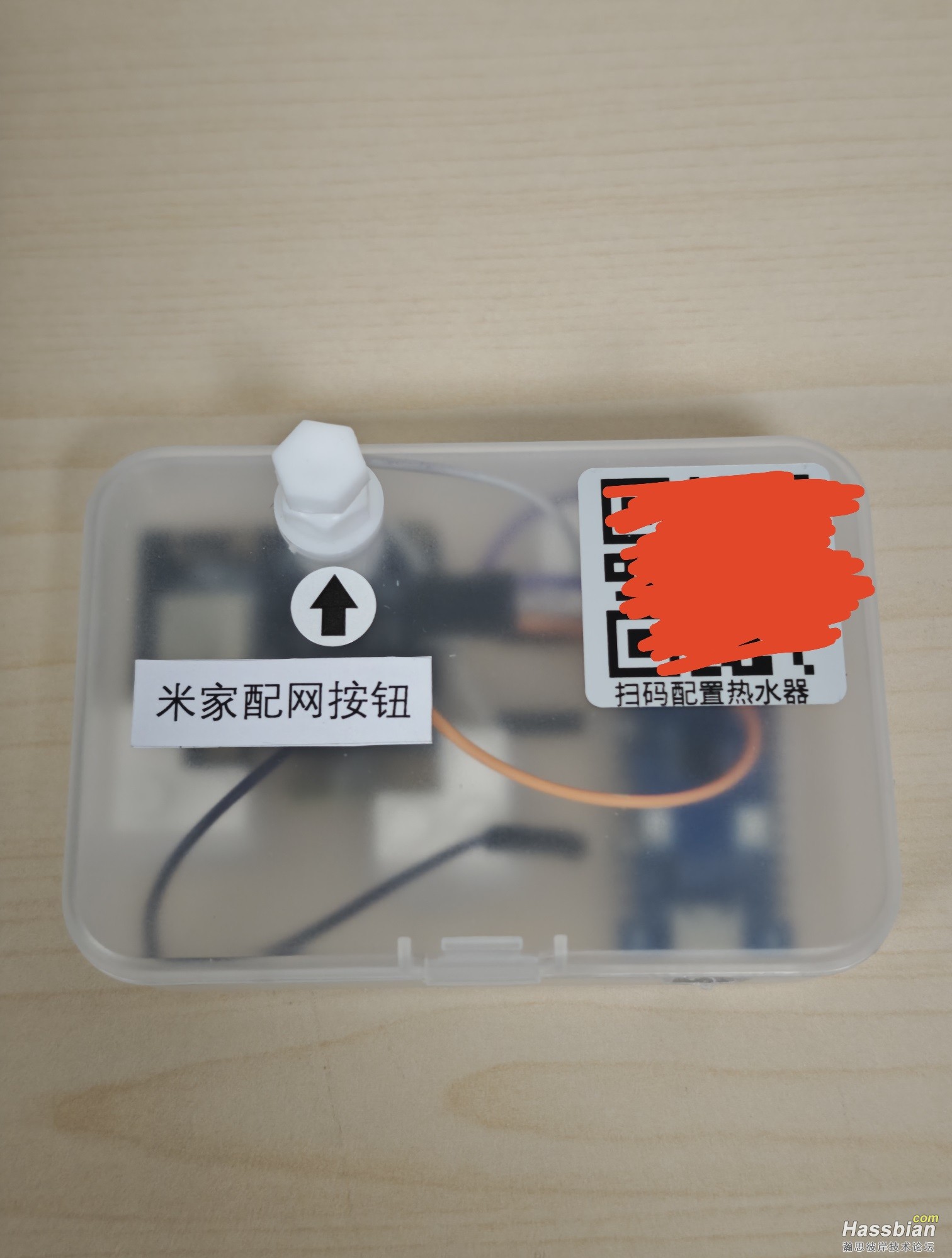

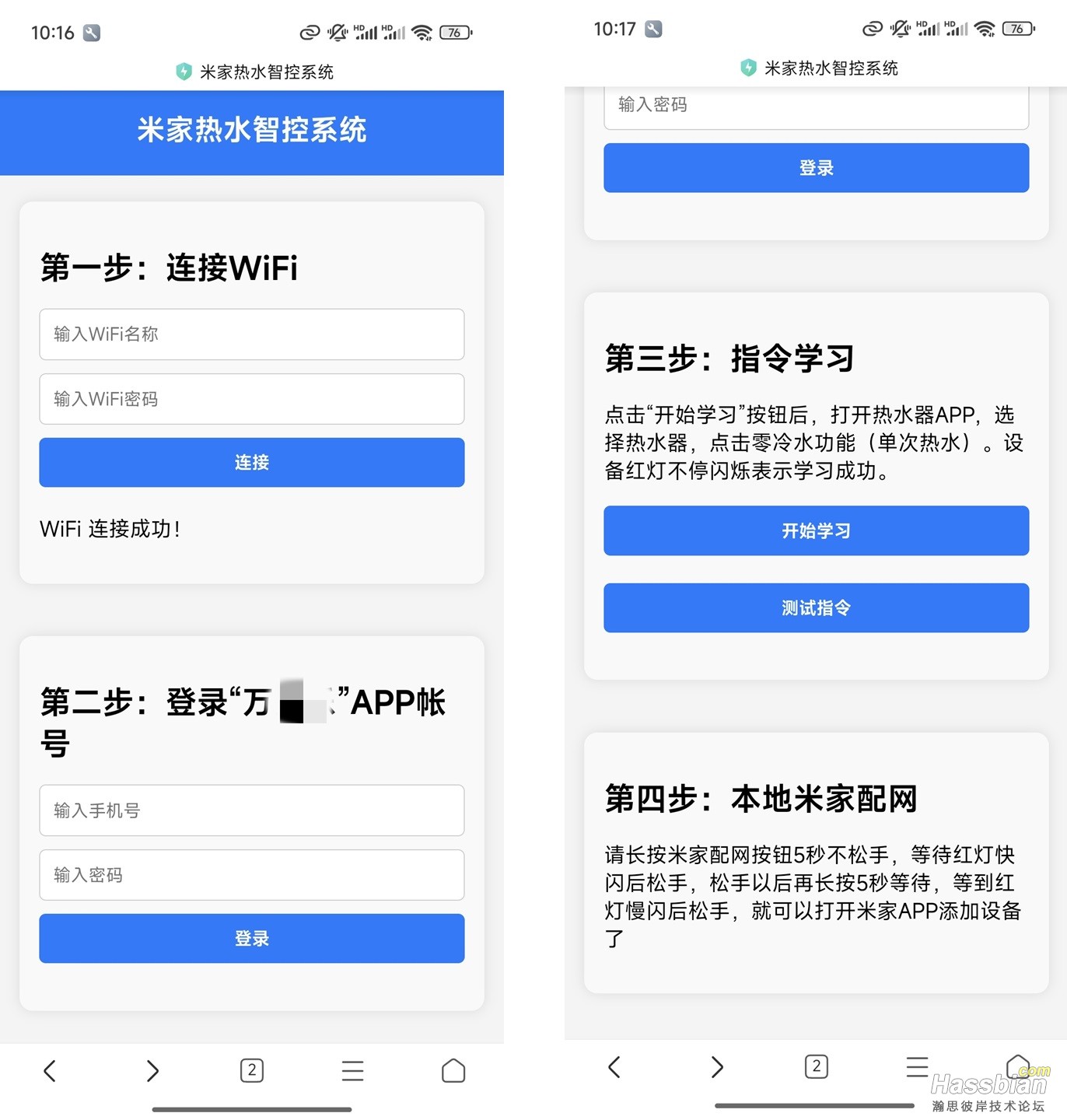

我已经解开了,万家乐APP协议,做成单片机了
微信图片_20250501011641.jpg 微信图片_20250501012355.jpg 微信图片_20250501011600.jpg 微信图片_20250501211304.jpg
