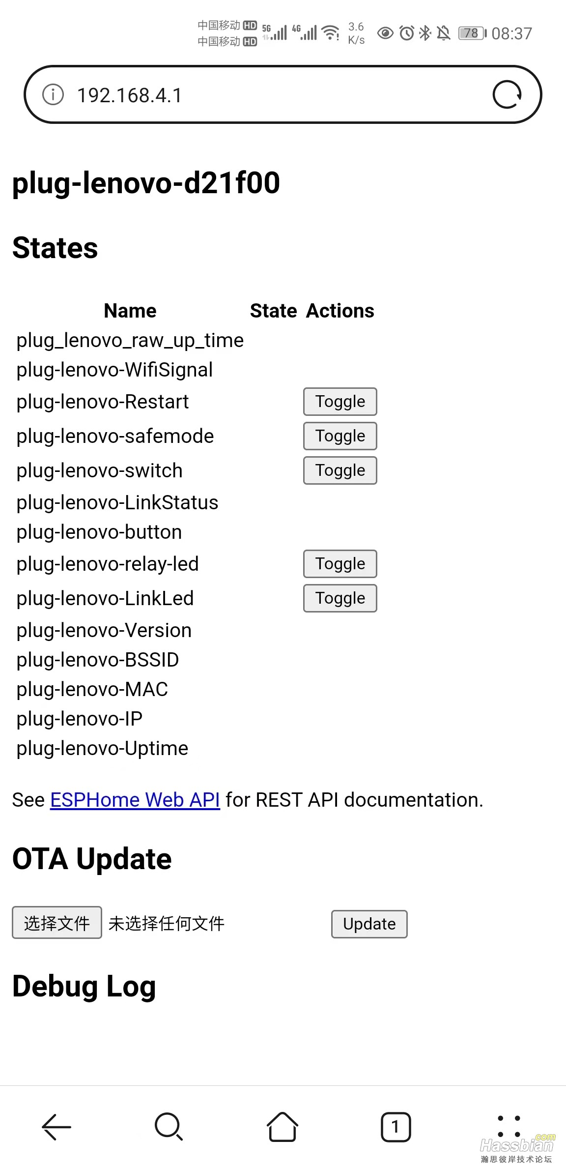

发表于 2025-6-11 08:44:25 | 显示全部楼层
请问一下,我的怎么出现了这个界面,是联想341A插座,gpio改了。
