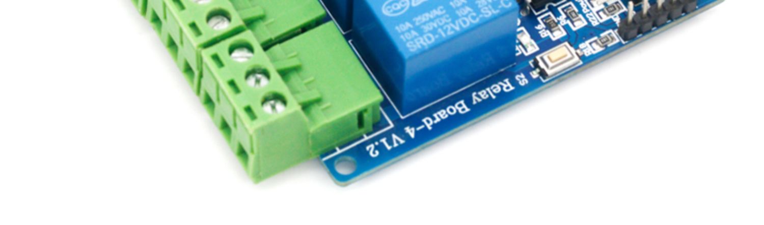

之前买了一个4路Modbus继电器,用hass自带的modbus集成接入过,能控制,但是状态反馈不同步,就吃灰了好久,现在想起来试试用esphome接入。
买的这种样子的,4路继电器,4路输入,12V供电。因为继电器开关状态反馈和输入状态都是按位读取的,hass自带的modbus集成不支持,而esphome是支持的。
用的模块是esp32-c3,板子用的liwei19920307大佬的ESP485项目 https://github.com/liwei19920307/ESP485
我发现esphome 2023.10.0的版本默认编译的esp32-c3 factory固件是qio模式的,刷入以后会不停重启,所以指定了board_build.flash_mode为dio
组合起来的样子,接了一个开关测试
esphome配置如下:
