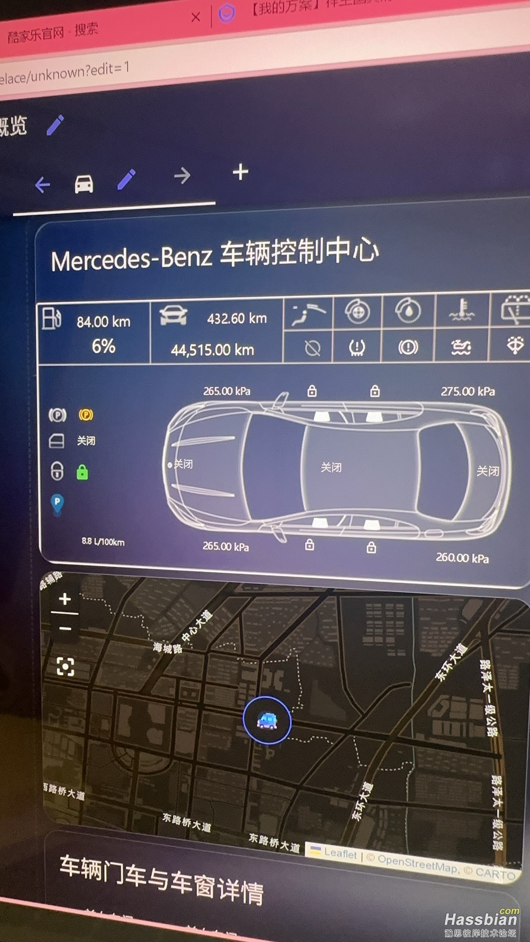

 楼主| 发表于 2024-2-25 15:57:54 | 显示全部楼层
evan930110 发表于 2024-2-24 06:39
具体窗户,门的名称怎么填代码啊,这些我看只在属性里,没有实体,
写个package下 的yaml,内容类似这样:
binary_sensor:
  - platform: template
    sensors:
      car_windows:
        friendly_name: Car Windows
        value_template: >-
            {% if is_state('binary_sensor.zhe_a_windows_closed', 'off')%}
                on
            {% else %}
                off
            {% endif %}
        icon_template: >
            mdi:car-door
      car_lock:
        friendly_name: Car Lock
        value_template: >-
          {% if is_state('sensor.zhe_a_lock', '0') %}
            on
          {% elif is_state('sensor.zhe_a4y98d_lock', '1') %}
            off
          {% elif is_state('sensor.zhe_a4y98d_lock', '2') %}
            off
          {% else %}
            on
          {% endif %}
        icon_template: >
            mdi:lock-open-variant-outline
          {% elif is_state('sensor.zhe_a_lock', '3') %}
          {% else %}
            mdi:lock-outline
          {% endif %}
      car_lock_front_right:
        friendly_name: Lock Front Right
        value_template: >-
            {% if is_state_attr('sensor.zhe_a_lock', 'doorlockstatusfrontright', false)%}
                off
            {% else %}
                on
            {% endif %}
        icon_template: >
              mdi:lock-outline
            {% else %}
            {% endif %}
      car_lock_front_left:
        friendly_name: Lock Front Left
        value_template: >-
            {% if is_state_attr('sensor.zhe_a_lock', 'doorlockstatusfrontleft', false)%}
                off
            {% else %}
                on
            {% endif %}
        icon_template: >
              mdi:lock-outline
            {% else %}
            {% endif %}
      car_lock_rear_right:
        friendly_name: Lock Rear Right
        value_template: >-
            {% if is_state_attr('sensor.zhe_a_lock', 'doorlockstatusrearright', false)%}
                off
            {% else %}
                on
            {% endif %}
        icon_template: >
              mdi:lock-outline
            {% else %}
            {% endif %}
42

发表于 2024-2-25 22:04:34 | 显示全部楼层
binary_sensor:
感谢,容我研究研究
按照楼主的代码,把car_lock四个车门的改出来了,正常显示。
代码上半部分Car Windows,Car Lock改了没反应。楼主能不能说一下传感器名称在代码里是怎么对应的

发表于 2024-7-5 00:02:22 | 显示全部楼层
evan930110 发表于 2024-2-25 22:04
感谢,容我研究研究
按照楼主的代码,把car_lock四 ...
我也是遇到同样问题,求助楼主

发表于 2025-9-29 10:16:02 | 显示全部楼层
感谢,容我研究研究
四个门代码怎么改,显示不对啊
