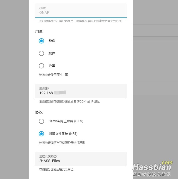

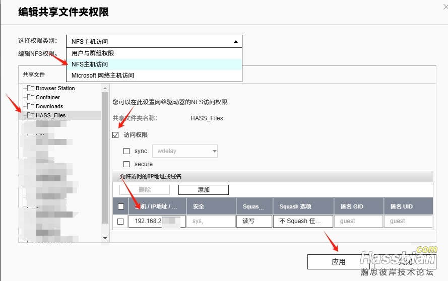

发表于 2025-3-3 16:22:03 | 显示全部楼层
使用威联通NFS挂载成功,需要进到控制台--共享文件夹--给自己创建的HA文件夹赋予NFS主机访问权限即可。 微信截图_20250303162034.png 微信截图_20250303161833.png
