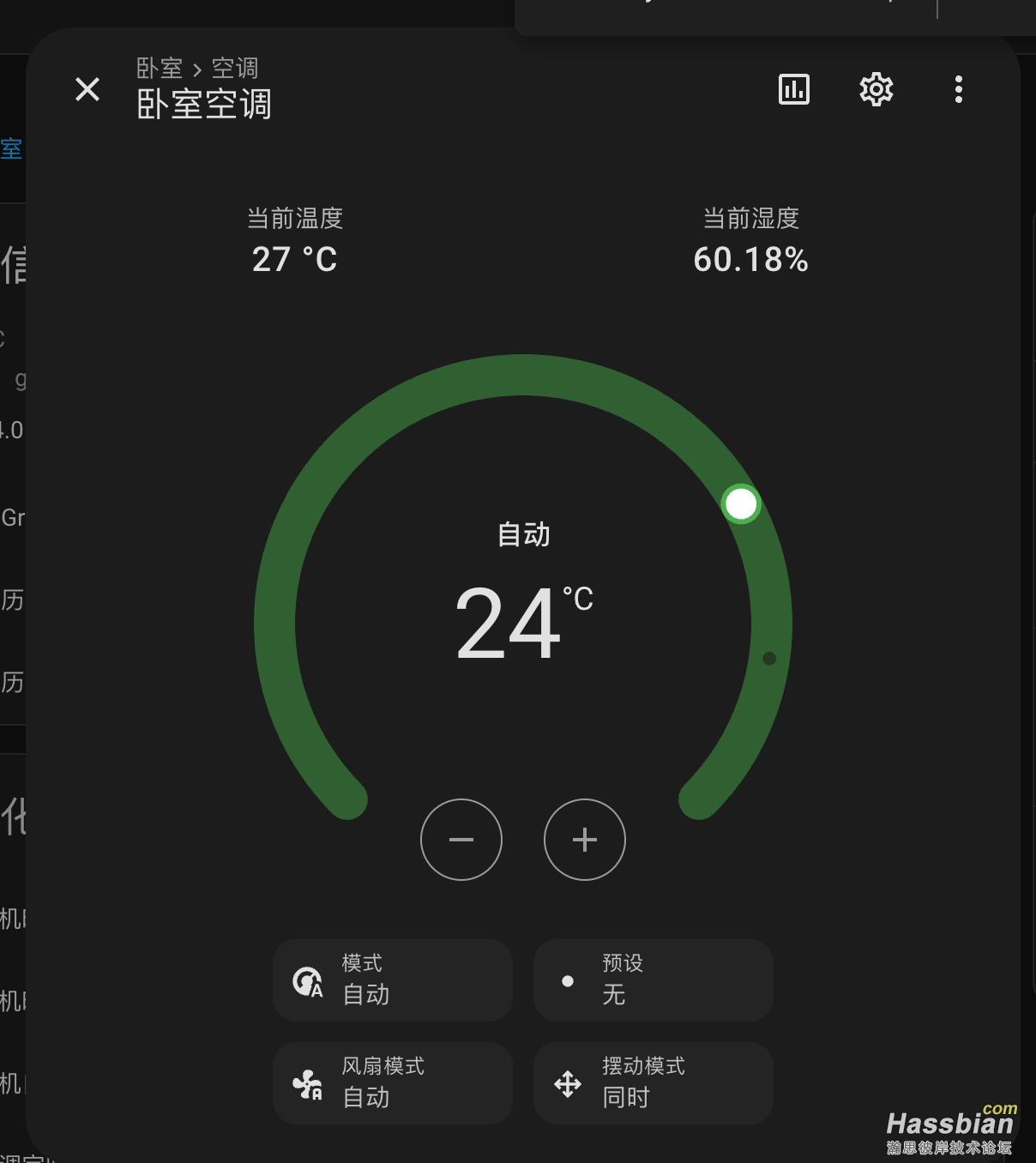

关于格力空调一直有两个集成,一个是官方的集成:https://www.home-assistant.io/integrations/gree/基于greeclimate库:https://github.com/cmroche/greeclimate
一个自定义集成,https://github.com/RobHofmann/HomeAssistant-GreeClimateComponent
官方集成简单,功能齐全,指示灯等正常的开关,可以同步遥控器的操作或其它ha的操作。但可选项几乎没有。当前温度我家那台空调可以自动采用空调自带的温度传感器。今年在用,但发现一个ha不能增加第二台空调,总提示只能有一个配置文件。不知道是不是我没弄好,按理说应该会自动发现的。
自定义集成,代码配置,可选外部温度传感器作为空调实体的当前温度。去年之前一直在用,一个ha可以配置多台空调。不同网段都行,只要IP能连接就可以接入。
不足的地方就是要另加增加辅助元素作为指示灯和其它功能的开关,而辅助元素好像不能跟随空调变动状态,只能让空调的状态与它一致。如果多个ha控制一台空调,或遥控器开启关闭指示灯等,这个就有点错乱了。
另外以前每次用小度或siri打开空调会自动以制热方式,冬天还好,夏天就被骂了。前段时间修改了一处代码,可以turn_on时以上次的模式开机。https://github.com/dscao/HomeAssistant-GreeClimateComponent
总之发现两个集成都有各自的优势和不足,想着最好能给两个结合一下。或者说让自定义的集成增加UI配置,以及自带swicth实体,就比较好了。

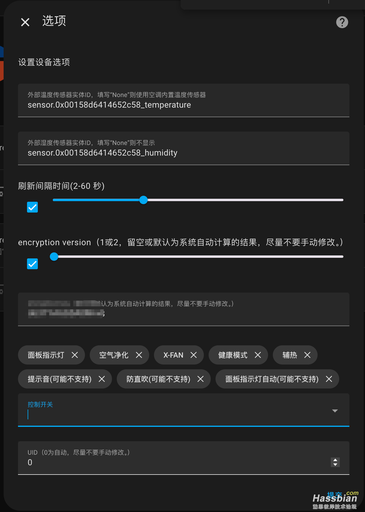

带UI配置的自定义gree集成
测试了近一周时间,也发现修复了一些小bug,基本正常了。
又经过一晚上加一通宵的调试修改,郭子漳帮忙发现的问题基本解决。
2024.2.3 增加“辅热”开关
2024.8.25 增加v1.21固件的v2 encryption,协议代码来源于 https://github.com/RobHofmann/HomeAssistant-GreeClimateComponent ,协议完全相同。理论上支持设备也相同。没有v1.21固件的格力测试,可能会有一些bug。
2025.7.5
1、增加外置湿度传感器实体显示湿度
2、增加更多可能的开关,但我家的空调不支持无法测试效果。
先将附件解压后将custom_components中的文件夹复制到ha中对应目录中,重启ha后,强制刷新浏览器一次,进入集成,搜索:gree ,按提示配置即可。
