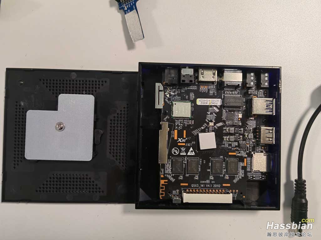

一直因为工作需要,在VMWARE中把HA给基本玩明白了。发现家里还有一台X96max的机器,突发奇想,改个OS版的玩玩
上电后1分31秒可以进入HA系统
因为开发很麻烦,手上有很多专用工具,都是自制的。

搞这个主要是amlogic S905X3性能不错,我搞硬件的,一直在安卓和linux中来回切换。对它也很熟。
前段时间因为想把家里的智能电器集成起来,来回切APP太烦,于是看中了Hass,发现官方除了树莓派以外,还有一个odriod blue版本。官方使用了较好的支持。
然后动手,根据我以前提取的DTS,为基础,重新生成了这个ARM方案的HASSOS版本。
盒子是闲置的,利用起来。
