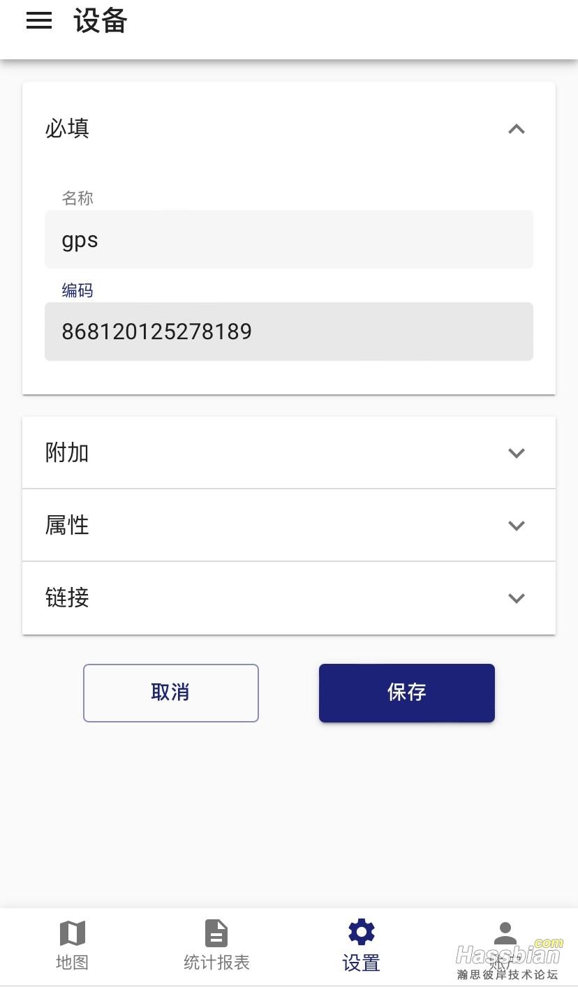

 楼主| 发表于 2023-5-25 16:13:39 | 显示全部楼层
jjss520 发表于 2023-5-25 11:37
SERVER,1,域名,端口,0#
SERVER,0,IP,端,0#
GMT,E,0,0# 时区设置
回复了这些信息
IMEI:868120125278189; GPRS Interval:10,10; SENDS:5; SOS:,,; Center Number:; Sensoralm:10,5,1,180; Defense time:10; TimeZone:E,8,0;
加入到traccer显示离线。
