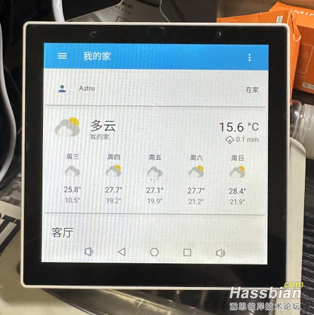

最近买了个NSPanel Pro,记录一下玩这个机器的一些注意事项
1、购买原因
首先因为家里的智能家居是采用HA统一接入HomeKit控制的,平板上墙总感觉尺寸上有点不协调,所以选择了86盒的智能面板。至于为什么选择NSPanel Pro,主要是看了lexcao的文章。如果不是对于尺寸有强烈要求的话真的不建议买这个,配置太低了……
2、设备root和侧载安装应用
需要注意的是一旦root就意味着设备失去保修了,硬件和软件层面都不会有售后服务可用了,所以我在出现问题时试图求助Sonoff和易微联都是徒劳~至于root具体方法大佬的文章上已经写的够详细了。
3、恢复出厂设置
我在使用过程中突然不明原因的易微联App——eWeLinkControlPannel无法登录账号,手机的易微联App显示设备离线问题,一直无法解决然后我选择了恢复出厂设置。(据我咨询Sonoff售后的结果是我在操作过程删除了设备ID和许可证,但我并没有做这个操作,所以我就不懂为啥了……)恢复出厂设置的具体方式是插电开机在Sonoff动画出现的时候断电,再重新开机,如此重复五次就可以进入恢复模式。不过即便如此也没能恢复我易微联App使用的问题,反而出现了一个新问题。由于eWeLinkControlPannel会自动将开发者模式中ADB调试关闭,导致我一度无法再度安装launcher和其他App。
最终我发现了一个办法:拆机通过OTG接口连接有线键盘,通过徽标键+N键调用设置栏进入设置,重新打开ADB调试,搞定~

 楼主| 发表于 2023-5-23 22:01:32 | 显示全部楼层
ck3 发表于 2023-5-23 09:07
楼主有最终安装上墙的效果图吗?
我还没上墙安装,我买的是白色的,估计颜色跟白色开关可能不是那么一致,而且显示屏不亮的时候就是黑色的一个洞,最终美观性协调性也比较存疑
所以能不入坑还是不入了吧……
