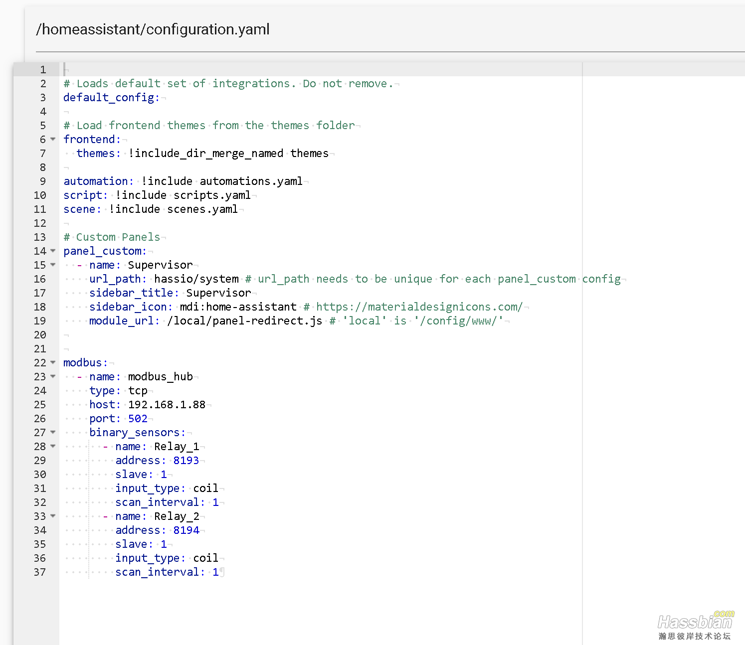

 楼主| 发表于 2024-3-5 10:41:37 | 显示全部楼层
更新
sensors 的 count 需要更新为 slave_count
sensors:
    # A 相电压
    - name: dian_ya
      unit_of_measurement: V
      slave: 1
      slave_count: 2
      address: 0x2000
      data_type: float32
      device_class: voltage
      input_type: holding
      precision: 1
48
573
573
525

发表于 2024-3-20 22:37:09 | 显示全部楼层
多个ddsu666通过485线手拉手连接起来,应该怎样配置呢?现在只接一个电表的话正常读数,串联多个的就连第一个都不能正常读数了
69
992
论坛积极会员
992
914
 楼主| 发表于 2024-3-22 14:36:58 | 显示全部楼层
chenquanhao 发表于 2024-3-20 22:37
多个ddsu666通过485线手拉手连接起来,应该怎样配置呢?现在只接一个电表的话正常读数,串联多个的就连第一 ...
每个电表需要设置不同的地址,同时配置里改成对应的地址。好像最多串联32个

发表于 2024-7-5 17:26:00 | 显示全部楼层
菜鸟-LC 发表于 2024-3-5 10:41
更新
sensors:
请问楼主,您用的是MODBUS哪个插件
69
992
论坛积极会员
992
914
 楼主| 发表于 2024-7-10 10:44:42 | 显示全部楼层
jiejiejie 发表于 2024-7-5 17:26
请问楼主,您用的是MODBUS哪个插件
没有用插件就官方的集成

发表于 2025-6-22 17:33:11 | 显示全部楼层
我配置了咋卡片里面找不到呢 是不是 这个MODBUS 驱动包没有装哦 没反应呢 我用的WM 虚拟机 15.2.1版本的 还是哪里需要弄哈 哦
