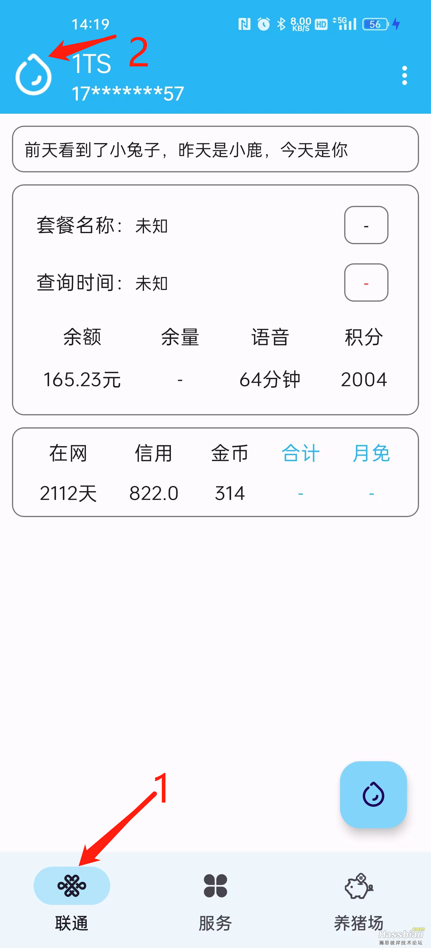

使用方法:
1.对联通APP进行抓包/通过1TS获取
   该步骤可选,或者下载ITS这个软件进行抓包获取token_online+appId
我是在这个网页下面找到对应的APP下载链接:联通流量实时监控软件1TS流量监控免费版下载
下载地址:
https://wwt.lanzoul.com/iDpXD0ecgkfi
密码:xgiu
注:下载1TS APP软件后,需要先通过短信成功登陆一次,然后点击首页的“联通”——左上角“小水滴形状”——右上角“窗口”切换登陆方式。即可看到“token_online”、“appid”数据(小坑:token_online的字符很长,可能复制起来比较折腾)
