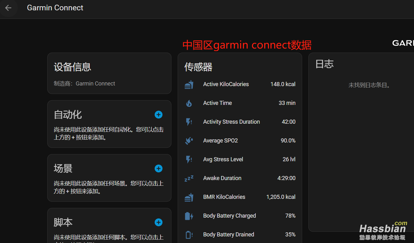

在我的反馈之下,原作者修改了集成,自0.2.15版本后支持中国区(根据ha的地区自动判断是否为中国区),可直接使用原作者集成
偶然间先有国外大佬做的Garmin-connect集成
,可同步佳明的健康数据(暂时不能同步运动数据)。但是发现该集成登录失败,后面探索了半天,发现是因为大佬他用自己的python api时是用了国际版API,没有用中国版的API,因此该集成之前一直只能同步国际区的数据(对,大佬就是牛,连中国的API都写了,但是HA集成没有用到)
这个问题也有中国的伙伴反馈过,但是一直没有解决,具体讨论可见这里
我尝试改了一下,发现可行,现在改为中国的版本,需要的小伙伴可通过HACS安装我改过以后的集成
步骤:
1、HACS添加下面的自定义集成
https://github.com/arthurfsy/home-assistant-garmin_connect_CN
如果国内环境连接不了github,可试一下下面的加速链接
https://ghproxy.com/https://github.com/arthurfsy/home-assistant-garmin_connect_CN
2、重启HA
3、设置-添加与服务-添加集成,输入账号密码即可看到数据
