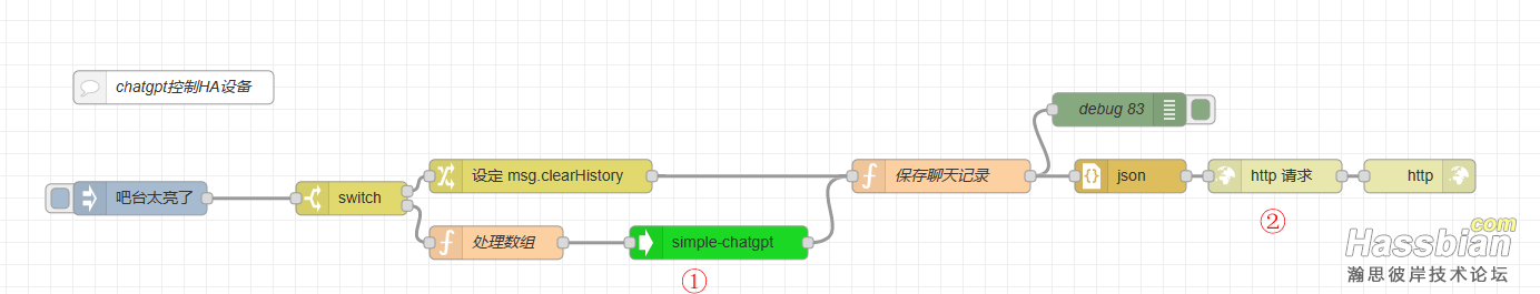

实现原理:目前openai开放了GPT3.5模型的api,使用体验相比3.0要好很多,反应速度也很快,最关键的是价格便宜了10倍,这就给了我们折腾的机会;具体的原理是训练chatgpt,让他对我们的请求做出回应,并以JSON的格式输出,这样我们就可以调用HA的api来对设备进行操作。
实现步骤:
1、先建立一个自动化具体代码如下:
alias: 调用API
description: ""
trigger:
  - platform: webhook
    webhook_id: api_call
condition: []
action:
  - service: "{{ trigger.json.service }}"
    data_template:
      entity_id: "{{ trigger.json.entity_id }}"
mode: single
2、获取HA长期密钥,具体路径为左侧用户头像,点开用户资料,向下拉到最下方,创建长期访问令牌,获取以后记得保存,后续无法查看!
①②节点请根据图片说明修改
③填写你的openai的api(具体申请流程不做细说)
④训练话术,这里我提供我的话术供大家参考,附中文和英文版本,大家自行根据自己的需求修改(建议使用英文版本,不影响后续中文对话)

⑤ URL根据图片中的信息填写你HA的api调用地址,具体格式是http://HA的IP:8123/api/webhook/api_call     ,标红的部分见第一步设置自动化时webhook_id设置的值
⑥ 添加头,按照图片样式填写,记得Bearer后面留一个空格再填写你的HA长期访问令牌
