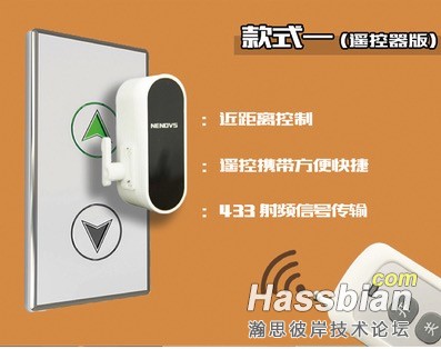

2、 自动呼叫电梯(已测试实现)-- 豪华小区请忽略:
使用情景:当从室内开门时,90%的情况是要乘电梯下楼,还要去手动按个电梯键。那就装个自动机械臂按电梯。
(有的小区电梯需要刷卡,有客人来的时候也很实用)
机械臂Taobao购买,买的遥控器版,把遥控器拆开焊接按钮至易微联继电器模块(买一个双路版本正好实现2个Idea.)
能接入米家版的智能锁可以根据状态执行自动化(如门内开锁、门外开锁)。
使用HA自动化控制会有些延迟,但是米家可以绑定易微联账号,米家里设置自动化:当门内开锁,执行打开这个通道的继电器开关。

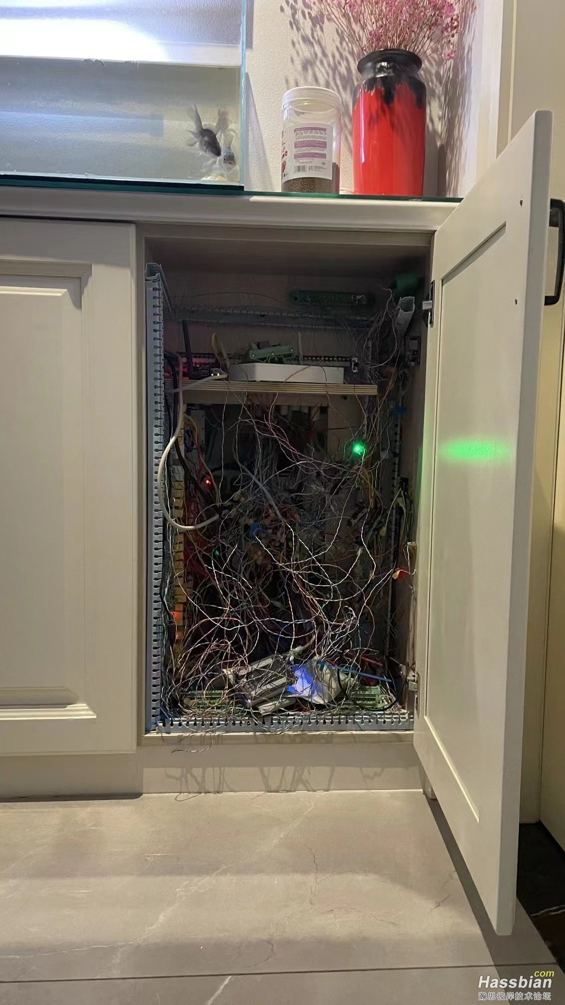

装修到哪一个阶段的?既然是从毛坯开始装的就不要用小米了,自己做控制吧,与特定厂家绑定不是好事。。我也是从毛坯开始装修的,可以交流一下,入住后还是发现有布线不够的地方,我的弱电箱
