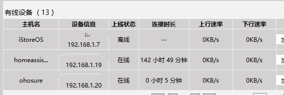

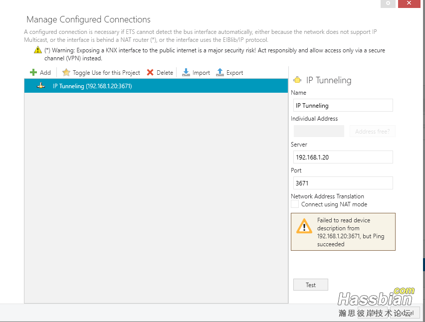

您好请教一下,我这个1.20是用网线把KNX网关和光猫连上后,看到的KNX网关IP,公司是南京荟学,设备看起来都是ohosure系列 微信图片_20251202104328.png
